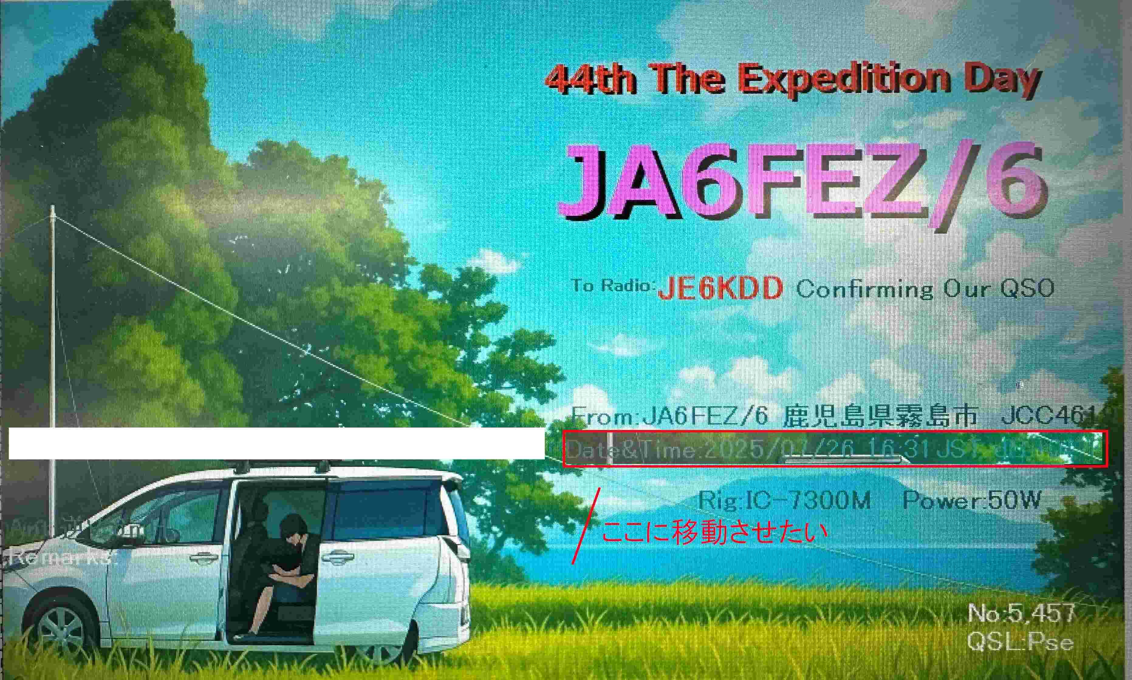

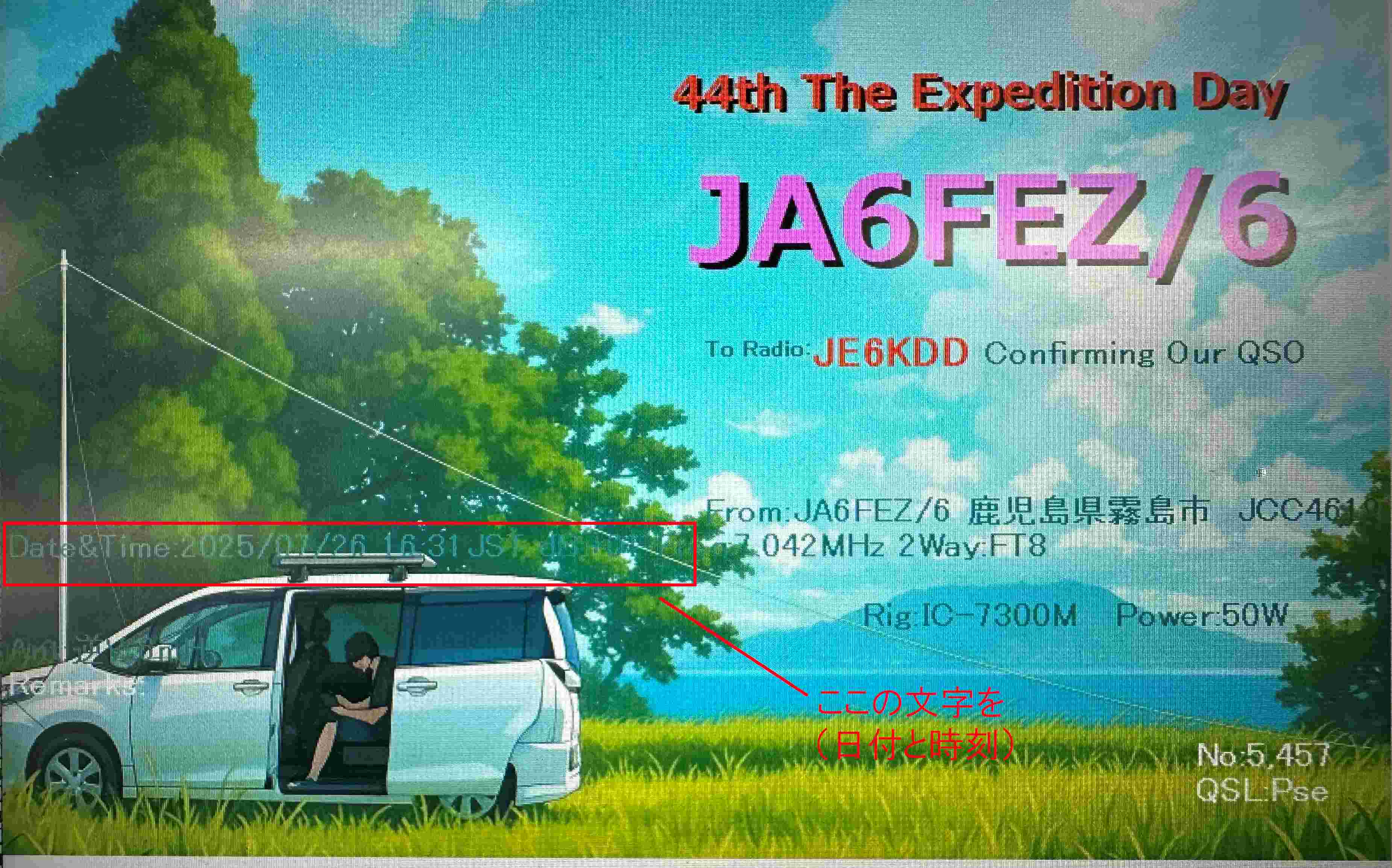

> JS1BRX?深井様 ご丁寧な対応ありがとうございます、画像があったらわかりやすいと思うので、
> 画像を添付します。

> 画像が前後しましたすみません。
> > 画像を添付します。

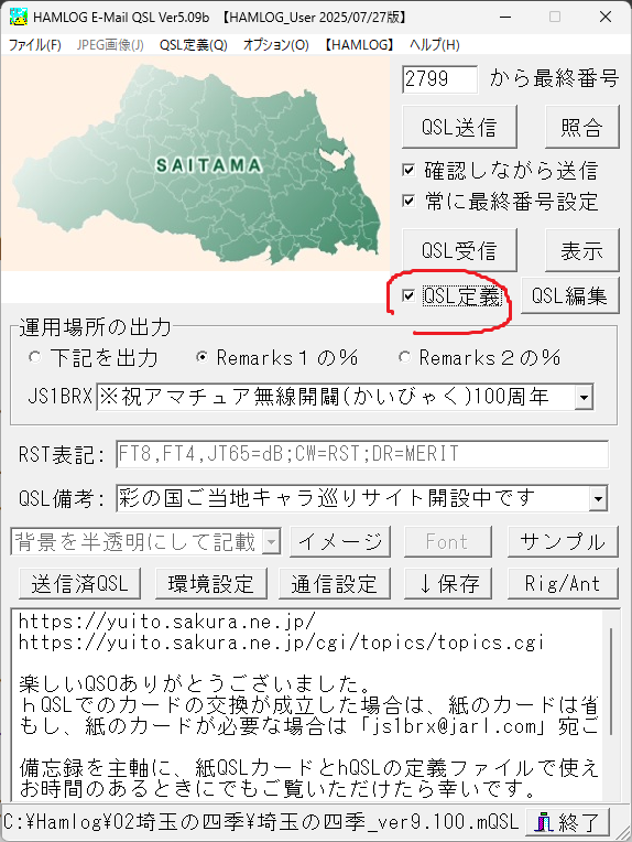

どうやら「外して」しまったようですね。
確認なのですが、添付のQSL定義欄にチェックは入っているでしょうか?
ビギナーモードで内容に修正を加えることについては詳しくないのですみません。
定義ファイルを用いてhQSLを作成しているなら、X軸とY軸のパラメータで任意の場所に配置できるはずなのですが、ご期待に添えず申し訳ありません。

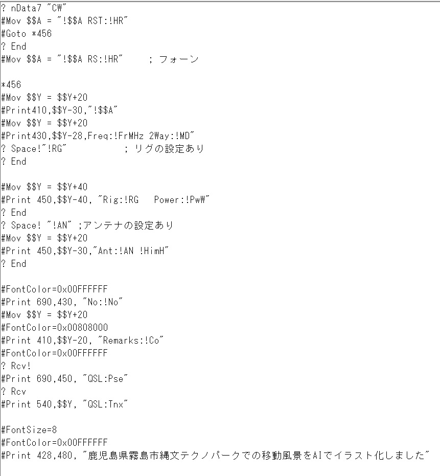

定義文の日時の部分を上げます

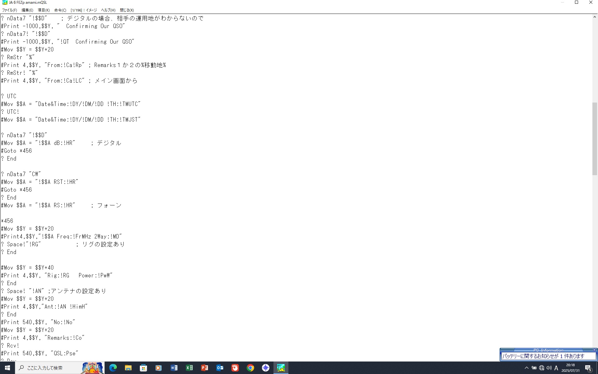

JA6FEZ 佐藤さん おはようございます。
まだ回答が無いようなので・・・。
一番手軽な方法は「#Print 4,$$Y, "!$$A Freq:!Fr 2Way:!MD"」の数字『4』を『250』くらいに
変更してイメージで確認後、微調整されたら如何でしょうか?
構文 #Print <横座標>, <縦座標>, "文字列"
以下参考
画像・及び定義文を見た感じでは何となくMOUさんの定義文に似てるので少しだけ分析してみました。
----定義文抜粋-----------------------------------------------
#Print ■■■,$$Y, "To Radio:" ;ここの数字
途中省略
? UTC
#Mov $$A = "Date&Time:!DY/!DM/!DD !TH:!TMUTC"
? UTC!
#Mov $$A = "Date&Time:!DY/!DM/!DD !TH:!TMJST"
途中省略
*456
#Mov $$Y = $$Y+20
#Print 4,$$Y, "!$$A Freq:!Fr 2Way:!MD" ;ここの4に上書き
<To Radioと先頭を合わせる方法>
添付された画像では見えないですが,上の方に有る 「#Print ■■■,$$Y, "To Radio:"」の数字『■■■』を
*456の下にある 「#Print 4,$$Y, "!$$A Freq:!Fr 2Way:!MD"」の数字『4』に上書きで如何でしょうか?
ただ、このままでは一行が長すぎて、はみ出る可能性がありますので行を分けるか、#PrintAを使用して
文字を小さくする必要が有ると思います。
*456
#Mov $$Y = $$Y+20
*456
#Mov $$Y = $$Y+20
#Print ■■■,$$Y, "!$$A Freq:!Fr 2Way:!MD"
<行を分ける場合>
*456
#Mov $$Y = $$Y+20
#Print ■■■,$$Y, "!$$A"
#Mov $$Y = $$Y+20
#Print ■■■,$$Y, "Freq:!Fr 2Way:!MD"
※「QSL No」と「QSL Pse」は横先頭が『540』なのでから推測すると■■■は『250~270』付近と推測
その他定義文拝見して、条件命令(?付行)のすぐ下に「? END」が有ったり(間に命令文が無い)
条件命令(?付行)が無いのに「? END」が単独で有ったりして文法上も?の所が見受けられます。
全体が見えないので何とも言えませんが外してしていたらごめんなさい。

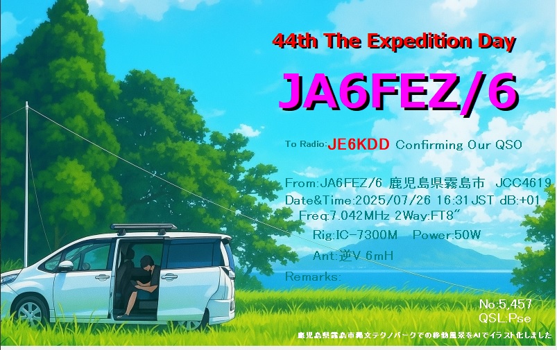

JH1UVJ 井上様
定義文は添付の通りにしたら成功しました、
