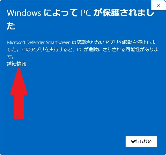

どのように「だめ」なのか、「アクセス不能」なのか書いていただけると良いのですが。
添付のような画面なら、矢印の部分をクリックで対応できますけど。

浜田さん、おはようございます。
前にも書きましたが、
〇×HTTPエラー(No.0) と出ます。
ですのでヘルプから先には進めません。
