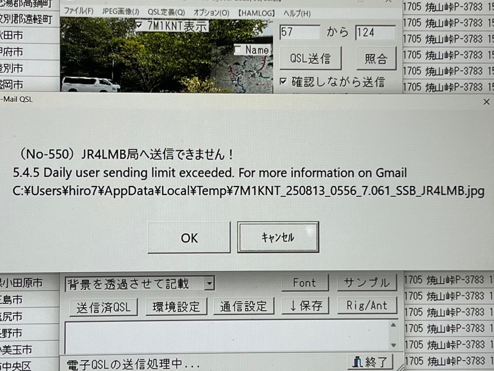

お世話になります。ビギナーですが、送信すると25局目で「送信できません」のメッセージが出ます。24時間を経過すれば再び24局を送信することができます。この解決方法をご教示ください。
hQSL Ver5.10、プロバイダー OCN

Gmailの1日あたりの送信数の上限は、500とか2000とか書いてありますね。
https://support.google.com/a/answer/166852?sjid=5195249643776932217-NC
サーバーのログを見ると、Gmailを使っていて[QSL送信]ボタン1クリックで 100局以上に送っている方は多いです。
1日あたり24とは???ですね。不明です。

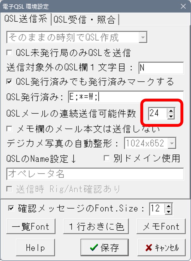

もしや、QSLメールの連続送信可能件数が24になっているってことは無いわなぁ?
JE4NHC 土井さんの御回答を図解したものです。
これはエラーにはならないはずなんですよね。
Yahoo!をお使いの方はここを25にして、小分けして送信していますので。
