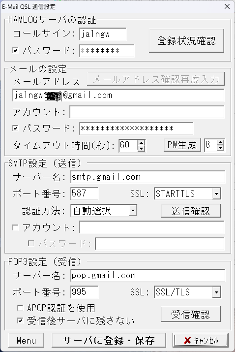

原因がよくわかりません。
自局の設定状況を添付します。
考えられるのは受信設定がおかしいのではと負いますが(素人考え)
標準の設定で、パスワードを発行してもらい・・
ただただ設定した状況です。
最初から全く問題なく(Gmailは重いそうですが、当局そんなにアクティブではないので・・)
今一度通信設定をご確認してみてっください。
