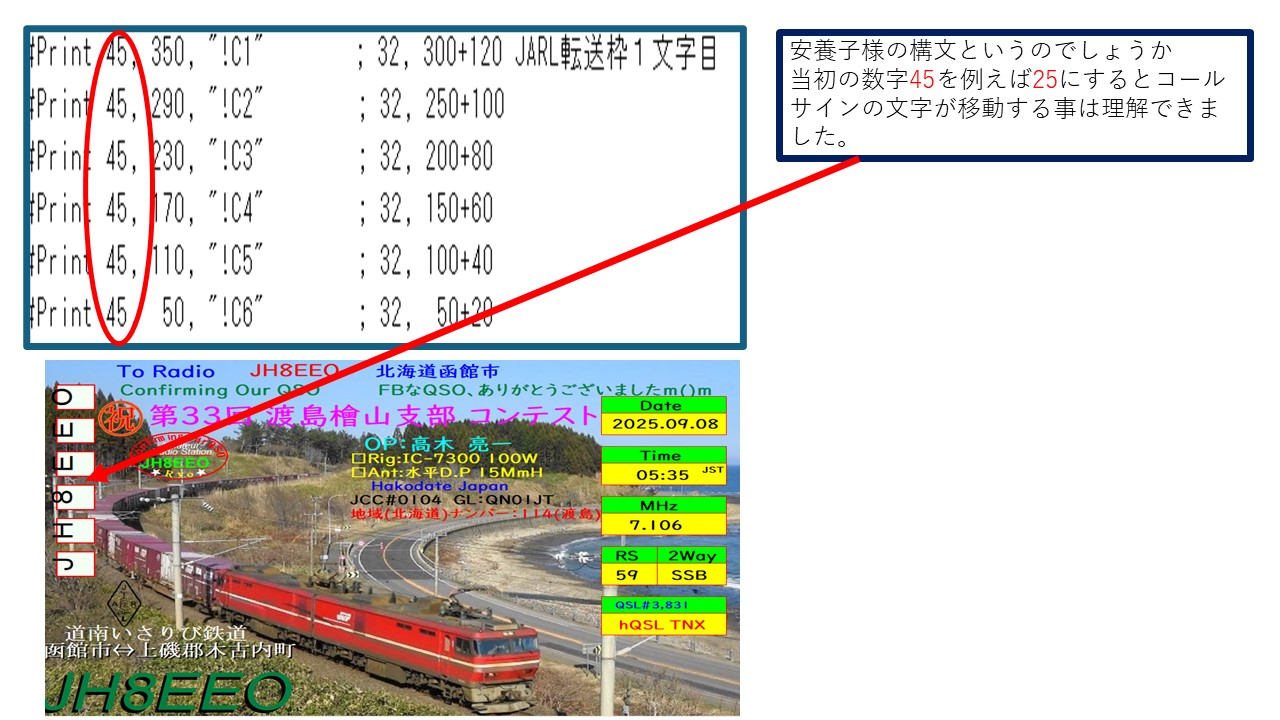

「いろいろなhQSLカード」の中にある安養子様作成のFBなhQSLカードをカスタマイズし、私なりのhQSLカードを作成いたしました。
相手局のコールサインを縦書きにする方法が分かりません。
ご教示を頂ければ幸いです(図をご参照ください)
hQSLのバージョンは5.10です。

元の構文は、JARL転送枠に1文字づつ挿入する構文ですが
JH8EEO 高木局長のご希望では、下記に書き換えれば良いのかと・・
#PrintL 45, 50, 270, "!C1"
#PrintL 45, 110, 270, "!C2"
#PrintL 45, 170, 270, "!C3"
#PrintL 45, 230, 270, "!C4"
#PrintL 45, 290, 270, "!C5"
#PrintL 45, 350, 270, "!C6"
#PrintL <左端からの表示位置>,<上部からの表示位置>,<文字の回転角度>, "文字"
となります
実際は微調整が必要になるかもですが・・

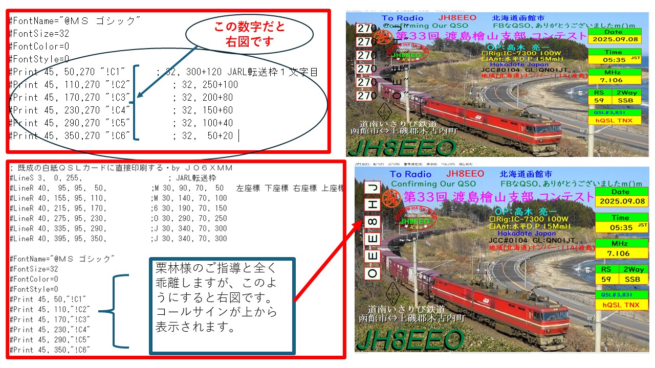

JF0NFW 栗林様
こんばんは。
栗林様のご指導と徐々に乖離していますが、当局にはこの程度の事しか出来ないです。
栗林様のご指導のお陰でお示しする図が出来ました。
この方法で文字の調査方法(角度)があれば、ご教示頂ければ幸いです。
またその他、根本的な方法(構文)があれば、ご教示頂ければ幸いです。
当局ですが、構文(プログラム?)は全く分からないにも関わらず、hQSLカードを使用しています。
お手すきの際に、ご教示頂ければ幸甚に存じます。

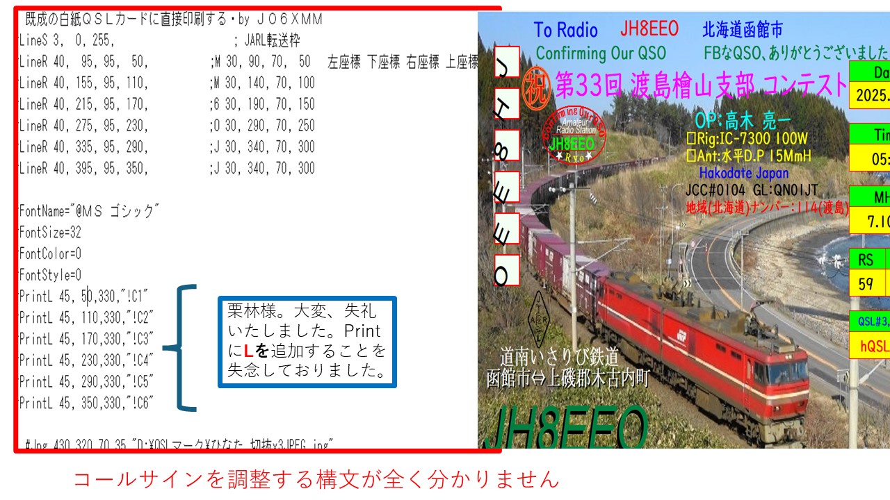

JF0NFW 栗林様
連投失礼いたします。
先ほどの栗林様のPrintの構文にLをつける事を失念しておりました。
大変失礼いたしました。
この構文で出来たのがお示しする図です。
これ以降のコールサインの調査方法(角度)は全く分かりません。
お手すきの時に、ご教示頂ければ幸いです。

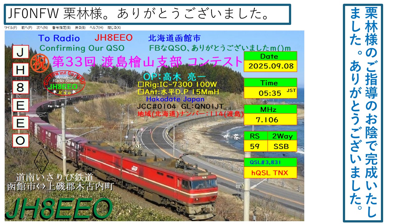

JF0NFW 栗林様
こんばんは。
栗林様の懇切丁寧なご指導をもちまして、やっと完成いたしました。
ご多忙のところ、本当にありがとうございました。
JH8EEO 高木 亮一
