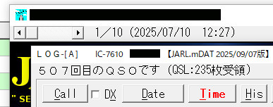

入力ウインドと受信カード表示ウインドに
表示される受領したカードの枚数があわない
因みに、あう局あれば、1枚とか、2,3枚合わない局もあります。

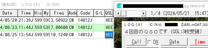

画像数より、QSL受領枚数が少ない例を見つけました。
過去3回交信して、QSL3枚受領と表示されるのに、画像は4枚ある。
受信フォルダーを見ると、hQSLが4枚ある。同一交信のが1組ある。
うちでは同じカードが2回カウントされています。

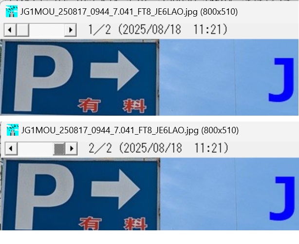

ハムログの入力窓でコールサインを入力すると、受け取ったhQSLカードが
1枚なら2つ、2枚なら4つあるように表示が出ます。
1/2と2/2で同じカードが表示されます。ファイル名が同じです。
