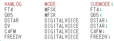

Re: D-STARとWIRES-Xのモード欄に記入する記号?について 投稿者:JA4JOE/尾中 投稿日:2025/10/30(Thu) 06:19:45 No.6613
ADIFの仕様でD-STARはMODE=DIGITALVOICE、SUBMODE=DSTAR となっています。
ADIFのホームページ https://www.adif.org.uk/
HAMLOGでは複合条件検索からのADIFファイル出力で、DSTARやC4FMを以下のように扱います。
MODE SUBMODE
 FT4 MFSK FT4
 Q65 MFSK Q65
 DSTAR DIGITALVOICE DSTAR
 DV DIGITALVOICE DSTAR
 C4FM DIGITALVOICE C4FM
 FREEDV DIGITALVOICE FREEDV
このため、D-STARは「DSTAR」、WIRESーXは「C4FM」と記入しおくと、HAMLOGから出力したADIFファイルをLoTWなどのオンラインログにアップロードする際にエラーになりません。
是非、DSTAR、C4FMとしていただくようお願いします。
なお、hQSLでは[環境設定] の [QSL受信・照合] にある「照合時のモード読み替え」設定を、「DTAR=DV,DR」と書いておけばモード不一致になりません。
参考:https://ja4joe.livedoor.blog/archives/24127894.html
Re^2: D-STARとWIRES-Xのモード欄に記入する記号?について 投稿者:JA4JOE/尾中 投稿日:2025/10/30(Thu) 06:26:26 No.6614
ADIF出力の表が崩れたので、画像を送ります。
