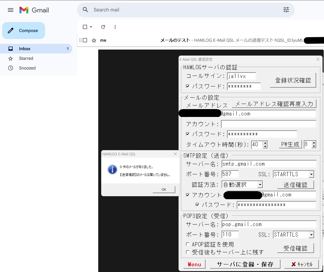

Re^2: 送信確認メールが受信確認で認識できない 投稿者:JA1LVX 清水 投稿日:2025/12/07(Sun) 00:24:27 No.6738
私はGmailを使用していますが、送信確認は出来ても受信確認が出来ず先に進めません。
ウェブでGmailを確認すると受信フォルダにメッセージが入っている(未開封状態)のを確認した後、
hQSLから「『受信確認』をしても送信確認のメールは届いていません。」となります。
ちなみにPOP3のSSLは「使用しない」「STARTTLS」以外はエラーとなり受信確認が出来ません。
他のルートで新しくアドレスを作ってもいいのですが、可能であればgmailで統一したく…
Re^3: 送信確認メールが受信確認で認識できない 投稿者:JA1NGW西山 投稿日:2025/12/07(Sun) 04:04:18 No.6739
清水さん
Gmailの設定の通り設定し直してください。
当局のそれとはだいぶ違いますね。
Gmailで設定したパスワードを入れるのはメール設定のパスワードのみですよ
SMTP設定のアカウント・パスワードのチェックは外し(空欄)てください。
POP設定のポート番号・SSL も違うようです。
ご確認ください

Re^5: 送信確認メールが受信確認で認識できない 投稿者:JA1LVX 清水 投稿日:2025/12/07(Sun) 21:58:04 No.6742
西山さん 浜田さん
ご確認ありがとうございました。
一旦全部消してやり直してみたところうまくいきました。
念のためgoogle側のアプリパスワードも再発行し直したので何かが間違っていたのだろうと思います。
お手数をおかけしました。
早々のご対応ありがとうございました。
