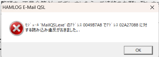

hQSLの終了時のメッセージ 投稿者:JH2IEE/荻原 投稿日:2025/11/29(Sat) 13:22:44 No.6725
hQSLの終了時に画像のようなメッセージが表示されます。
対策方法をお願いいたします。

hQSLアプリのバージョンはいくつでしょうか。
Ver5.12(2025/10/29)で修正したつもりですが、もともと私のところではエラーが
出ないのでよくわかりません。
単にエラーが出るだけでしたら、気にしないでください。

返事をありがとうございました。
バージョンは Ver5.12です。
当面気にしないで様子を見ます。

終了時のバックアップ先を、OneDriveにしていたのをやめたらエラーが出なくなった、
という例があります。

それ、ワタシ!(笑)
バックアップ先がOneDriveなのがいけないのかと思って、バックアップしない設定にしました。
そしたらエラーは出なくなりました。
その後、バックアップ先を元に(OneDriveに)戻しましたが、エラーは出ていません。(?_?)
バックアップをしない設定にして、また戻す、というのをやってみてください。(笑)
