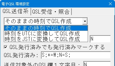

Windowsの機能を使って JST〜UTC 変換をしていますので、パソコンのタイムゾーンの設定が
正しくないような気がします。
環境設定の[QSL送信系]のいちばん上を、[そのままの時刻でQSL作成]にする。
定義ファイルを使っている場合は、#Jst2Utc 命令を削除してみる。
