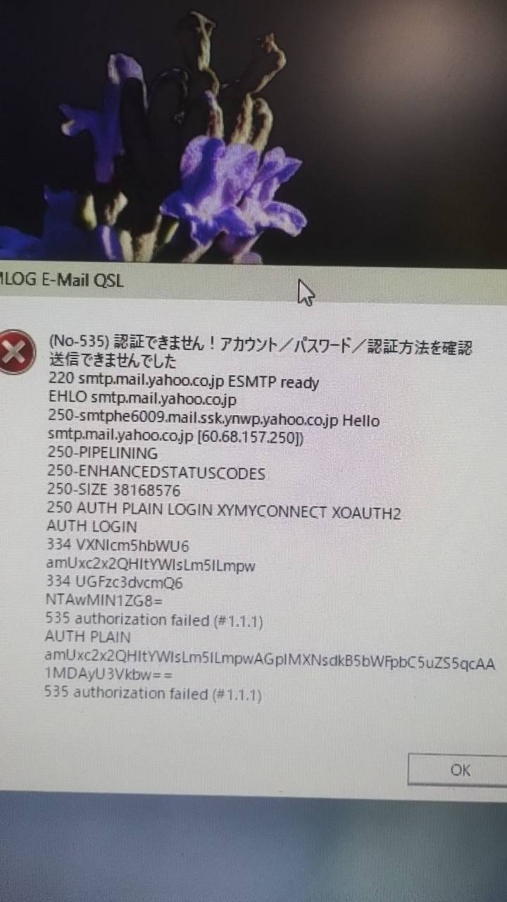

Re^4: 送信ボタン受信ボタンをクリックしても「No2認証できません」 投稿者:JE1SLV 須藤 雅明 投稿日:2025/12/28(Sun) 17:44:20 No.6808
HAMLOGは5.47b hQSLは5.12メールはYahooです。
「No.2 認証できません。」アカウント/パスワード/APOPの確認と書かれています。
すべて確認済みですが改善されません。
Re^5: 送信ボタン受信ボタンをクリックしても「No2認証できません」 投稿者:JE1SLV 須藤 雅明 投稿日:2025/12/28(Sun) 18:10:19 No.6809
> HAMLOGは5.47b hQSLは5.12メールはYahooです。10月11日までは正常に使用できていました
> すべて確認済みですが改善されません。
Re^6: 送信ボタン受信ボタンをクリックしても「No2認証できません」 投稿者:JE1SLV 須藤 雅明 投稿日:2025/12/29(Mon) 18:48:58 No.6813
no535 認証できません。アカウント/パスワード/認証方法を確認送信できませんでした。と書かれています。
すべて確認済みですが改善されません。
Re^7: 送信ボタン受信ボタンをクリックしても「No535認証できません」 投稿者:JE1SLV 須藤 雅明 投稿日:2025/12/29(Mon) 18:58:51 No.6815
no535 認証できません。アカウント/パスワード/認証方法を確認送信できませんでした。と書かれています。すべて確認済みですが改善されません。
Re^7: 送信ボタン受信ボタンをクリックしても「No2認証できません」 投稿者:JA7JZC 福田 投稿日:2025/12/30(Tue) 14:51:34 No.6817
> すべて確認済みですが改善されません。
貴局と全く同じ状況です。10月11日午前中以来Hqslできていません。エラー表示もまったく同じです。
No535, アカウント、パスワード、認証方法確認....の表示と、英文のエラー表示内容は全く同じです。
約1.5ヶ月ほどQSOしなかったのですが12月20日頃にHqsl発信でひっかりました。通信設定を再入力してみたのですが今度は通信設定ができなくなりました。
10月中旬はWindow10のサポート終了で最後の更新時期ではなかったか思います。ハムログ、HqslともWindows10運用なのでそれが何らかの影響したのではと素人ながら考えています。 Windows11の別のPCでHqslを設定し直してみようと検討しています。
同様の問題の解決方法が見つかれば大変ありがたいです。

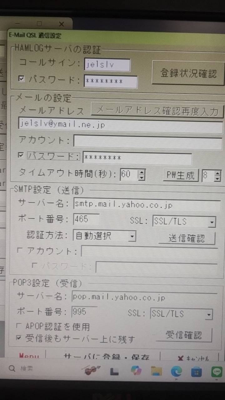

Re^7: 送信ボタン受信ボタンをクリックしても「No2認証できません」 投稿者:JE4NHC 土井 投稿日:2025/12/30(Tue) 17:35:06 No.6818
Yahooのメールサーバーの設定がデフォルトに戻されてませんか?
>Yahoo!メールの設定方法はこちら。
>https://hamlog.xii.jp/mou/qsl/yahoo2.html
見比べてご確認ください。
フレンドがつながらなくなったってことで確認したところ
デフォルトに戻されていました。
Re^8: 送信ボタン受信ボタンをクリックしても「No2認証できません」 投稿者:JE1SLV 須藤 雅明 投稿日:2025/12/31(Wed) 08:16:33 No.6819
ラインとペイペイの連携を解除してパスワード設定してもダメです。
> >Yahoo!メールの設定方法はこちら。
> 見比べてご確認ください。
> デフォルトに戻されていました。
Re^9: 送信ボタン受信ボタンをクリックしても「No2認証できません」 投稿者:JE1SLV 須藤 雅明 投稿日:2025/12/31(Wed) 08:23:51 No.6820
再度、再度、設定しなおしたら出来ました。ありがとうございました。
