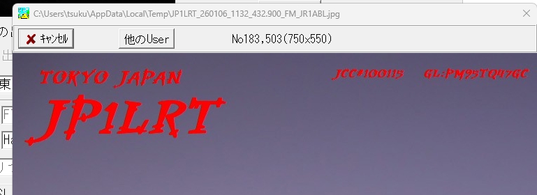

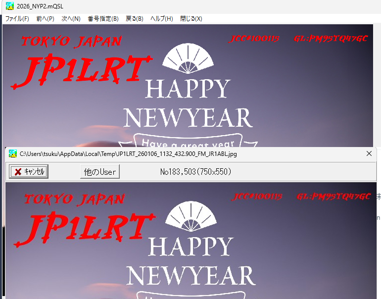

hQSL:イメージは綺麗だが出力画像で文字が滲む(サンプル/実発行) 投稿者:JP1LRT / 津久浦 投稿日:2026/01/06(Tue) 16:24:04 No.6843
いつも大変便利に使用させていただいております。ありがとうございます。
hQSL(MailQSL)で画像出力した際の文字の滲みについて質問です。
デザイン画面での表示(プレビュー)ではコールサイン等の細部が非常にシャープなのですが、
「サンプル出力」や「実際に各局向けに発行して生成される画像」だと、文字が滲んだように見えます(特に赤文字の細い部分や小さい文字)。
現象
デザイン画面のイメージ表示:綺麗(滲みなし)
サンプル出力/実発行で生成された画像:文字が滲む(輪郭が甘い・にじむ)
毎回再現します(再現性:常に)
質問
これは仕様(出力時にリサイズや圧縮が入る等)でしょうか?
出力時の解像度固定・JPEG圧縮・アンチエイリアス/補間など、品質に影響する設定項目はありますか?
→現時点まで見つけられずにおります
もし回避策があれば教えていただけると助かります。
お忙しいところ恐縮ですが、ご確認いただけますと幸いです。よろしくお願いいたします。

Re^2: hQSL:イメージは綺麗だが出力画像で文字が滲む(サンプル/実発行) 投稿者:JP1LRT / 津久浦 投稿日:2026/01/06(Tue) 17:22:19 No.6845
> 改善策はこの程度かな、と思います。
いつもお世話になっております。ご回答ありがとうございます。
ご指摘の点について、取り急ぎ切り分けのため、#Jpg のサイズ指定(x1,y1,750,550)を外し、レイアウト(デザイン)はいったん度外視して出力を試してみましたが、赤文字(特にコールサイン)の滲み具合は大きく変わりませんでした。
この結果から、背景画像側のリサイズ指定が主因というよりも、最終出力が JPEG 固定であることによる圧縮(色差処理によるにじみ等)や、出力時の文字描画処理の影響が支配的ではないかと考えております。
現状、PNG等の非圧縮形式での出力や、JPEG品質(圧縮率)を指定できる機能は無い認識ですが、もし将来的に可能であれば、
JPEG品質(高品質保存/圧縮率の選択)
可能であればPNG等の非圧縮形式での出力
といったオプションをご検討いただけますと、細い文字や赤文字の滲み対策として非常に助かります。
お忙しいところ恐縮ですが、よろしくお願いいたします。

Re^4: hQSL:イメージは綺麗だが出力画像で文字が滲む(サンプル/実発行) 投稿者:JP1LRT / 津久浦 投稿日:2026/01/08(Thu) 12:36:00 No.6857
浜田さん
いつもお世話になっております。ご確認とご説明、ありがとうございます。
JPEGの圧縮率を下げても改善が限定的だった件、承知しました。こちらでも切り分けの範囲では傾向が同じで、根本的にはJPEG保存時の特性(色のにじみ等)によるところが大きそうだと理解しました。
BMPが最も綺麗なのは理解しつつも、メールでの運用や受信側の容量・通信事情を考えると、現状のJPEGサイズが現実的な落とし所という点も同感です。
当面はソフト側での改善を期待するというより、こちらのデザイン側で(赤文字の書体を太めにする/サイズを少し上げる/赤を少し落ち着かせる等)滲みが目立ちにくい方向で調整して運用してみます。
いろいろと助言いただき、ありがとうございました。
