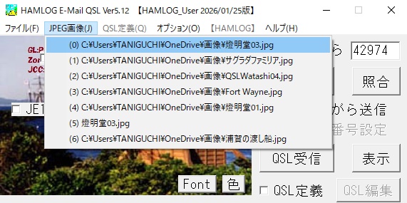

サンプル画像は、添付ファイルのように「画像」を登録してあれば、その画像を選択して「サンプル」をクリックすれば表示されます。いかがでしょうか?
谷口さま。ありがとうございます。JPEG画像から選択して画像は表示されますがメイン画面のサンプルボタンを押しても「ユーザー登録局〜」と出て電子QSL画像を表示することができません。
