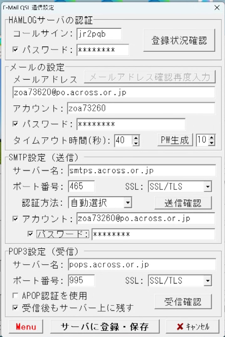

2026年1月頃よりMail QSLサーバが未登録になってしまった件について 投稿者:JR2PQB 投稿日:2026/02/16(Mon) 18:43:18 No.7023
@HQSLのver5.12
Aプロバイダー ACROSS
HAMLOGサーバの認証はできている。
SMTP設定(送信)もできている
POP3設定(受信)もできている
サーバに登録・保存が出来なくなってしまった。
何度か行っているがやはりサーバーに登録保存が出来ません。
どのように改善すれば良いかご回答お願いしたい。

SMTP設定(送信)を押すと
  ⇒送信しました。少し時間が経過したら受信確認をクリックしてください。
POP3設定(受信)を押すと
  ⇒11件のメールがありました。【送信確認】のメールは届いていません
サーバに登録・保存を推すと
【送信確認】と【受信確認】を成功させてください

hQSL通信設定のウインドウをお送りします。

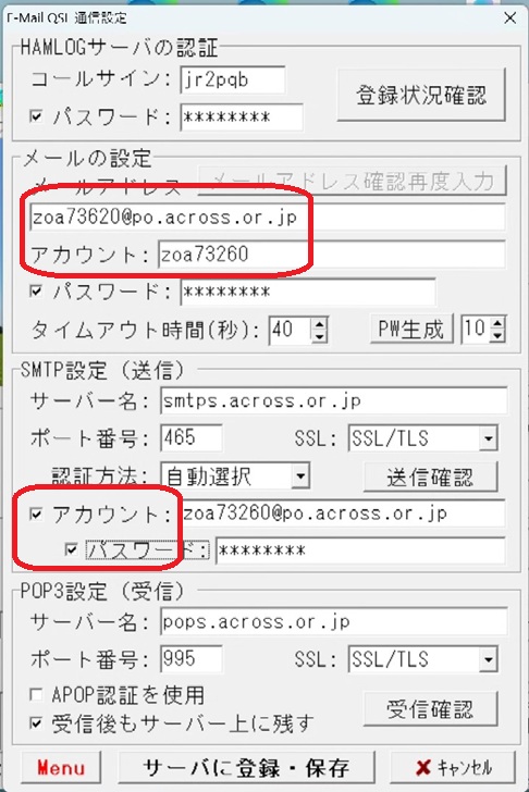

Re^5: 2026年1月頃よりMail QSLサーバが未登録になってしまった件について 投稿者:JH8FIS 熊谷 投稿日:2026/02/17(Tue) 04:29:00 No.7028
メールアドレスとアカウント設定で、73260と73620が混在しています。
TYPOと思いますが。

たしかにメールアドレスとアカウントが一致していないですね。
メールアドレスが間違っているような気がします。この場合、赤の他人に確認メールを送っていることになります。
たぶん、メールアドレスが正しければ【メールの設定】の中のアカウント欄は、空欄でも動作すると思います。
それから、送信アカウントと受信アカウントは同じでしょうから、【SMTP設定】の中の
チェックボックスにはレ点を入れないでください。

浜田様 熊谷様 本当にありがとうございました。登録できました ありがとうございました。

これを機に、ちょっと修正しました。
通信設定のSMTP設定の中のアカウントにチェックを入れたとき警告を出すようにしました。
