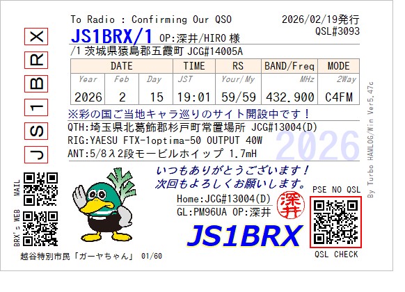

JA9MAT(小町)さん
je6lao長野さん
初めまして
素敵なヒントをありがとうございます。
おかげさまで
「交信ありがとうございました」をお馴染みさんには
「いつもありがとうございます」に変えるなど
チェック欄を使って色々と遊べそうです。
