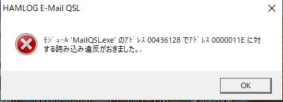

毎回エラーメッセージが出るのですが 投稿者:JJ1XQO石川 投稿日:2026/02/22(Sun) 04:56:53 No.7052
毎回エラーメッセージが出るのですが対応が分かりません
よろしくお願いいたします

どのような操作をしたとき、毎回エラーになるのでしょうか?

送受信、完了しhQSLソフトを閉じた後に出ます。
送信、受信の操作をしなければ出ません。

追加説明です。
2〜3日前に登録抹消になり送受信が出来なくなりました。
それでyahooのメール設定をやり直したところ治りました。
ですがエラーメッセージが出るのは治りませんでした。
現在、送受信可能状態、エラーメッセージのみ出る状態です。

バックアップしているときにエラーになっていると思われます。
こちらでは再現ができません。
もう一度最新版をダウンロードしてインストールしてみてください。
エラーが出るだけだったら、「気にしない」という方法もあります。

別のPCでは問題ありませんでしたので今使っているPCが怪しい気がします。
送受信は出来るので時間がある時に再インストールして見たいと思います。
忙しい中お手数かけました。ありがとうございました。

[ファイル]ー[電子QSLのバックアップ]で、
終了時にバックアップのチェックを外し、いったん終了してから再度立ち上げ
もう一度バックアップのチェックをつけ直してみたらどうなりますか?
