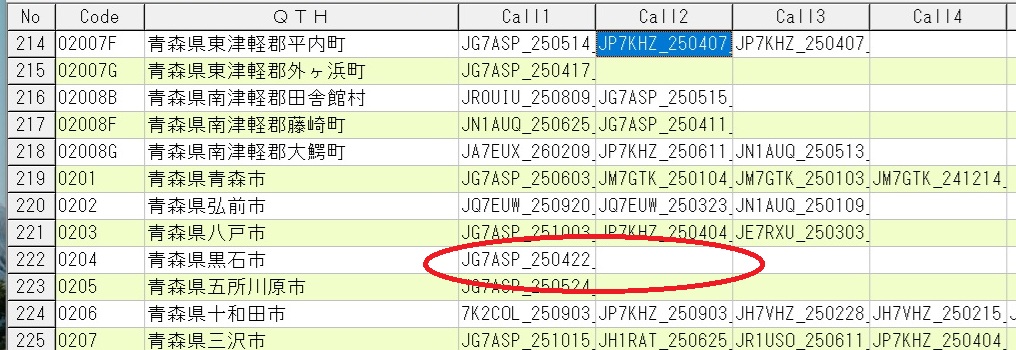

 h-QSLコンファーム状況を集計するとh-QSLを受け取っていても表示されないことがあります。
例1)2局と交信し両局からh-QSLを受領したが1局しか表示されていない。
ログ
90902 JG7ASP/7 25/04/22 06:44J 59 59 7 SSB 0204 EHH 葛西正行 青森県黒石市
92071 JP2GRJ/7 25/05/25 09:35J -17 -11 7.041 FT8 0204 EHH 九鬼 青森県黒石市
状況リスト
0204 0204 青森県黒石市 JG7ASP 250422
例2)1局と交信しh-QSLを受領したが表示されていない。
ログ
JP2GRJ/3 25/04/28 13:27J -13 -11 7.041 FT8 250103 PM74 EHH 九鬼 大阪市福島区
状況リスト
250103 大阪市福島区

Re^2: h-QSLコンファーム機能 投稿者:JF1WQN 宮本 投稿日:2026/02/26(Thu) 11:04:08 No.7091
> > 使用ソフト h-QSL Ver5.12  Hamlog Ver5.47c
> 宮本さん、こんにちは。いつもありがとうございます。
> 同じ条件でやってみないと何とも言えませんが、モードの指定は空欄になっていますよね。
> どちらにも JP2GRJ 九鬼さんが現れているのはたまたまだと思いますけど。hi
浜田さん、こんにちは。
 集計する際にモードを指定してません。モードしていたケースも確かめ、ここに掲載します。
 九鬼さんのh-QSLの移動地を確認していたのが切っ掛けです。
 よろしくお願いします。

 集計する際にモードを指定しても状況は変わりませんでした。

 ☆追加情報
  昨年11月16日にh-QSLアワード申請用フォームに集計した結果が残っており、そこでは最初に記載したような状況ではなく、黒石市、大阪市福島区も集計されていました。集計用Excel FileはV5.0aでした。
 今年2月12日に同様に集計していましたが、こちらは最初に報告した状況になっていました。
