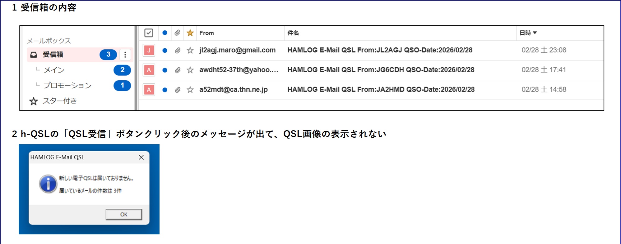

本日、h-QSLが60数件受信箱に送られてきていました。
「QSL受信」ボタンをクリックし3件以外はh-QSLが開きましたが、3件だけが開きません。
何度か繰り返しましたが、同様です。
この3件は受信フォルダーにも保存されていません。
(現状の画像を添付します。)
なお、本日受信箱のh-QSLは、28日13:48〜本日5時間前(3/1 16:15時点)です。
h-QSL Ver5.09aを使用。

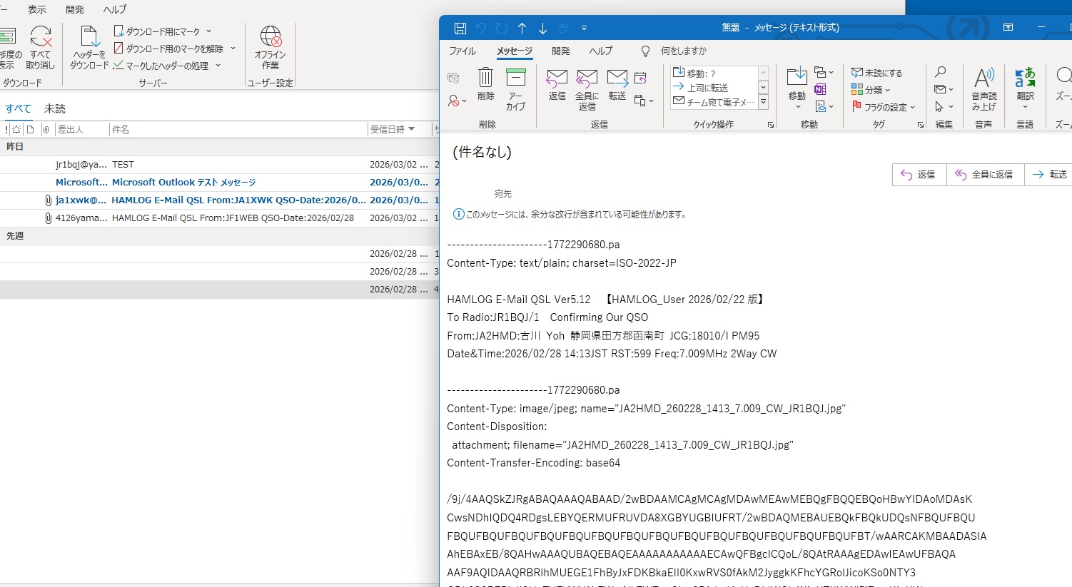

Re^4: 受信箱のh-QSL一部開かない 投稿者:JR1BQJ/山田 投稿日:2026/03/03(Tue) 00:06:40 No.7102
長野さん
再々ありがとうございます。
OUTLOOKで受信しました。
添付のように、タイトルが空白になり、画像として残っていません。(TXT文はOK)
今後もこのような現象が出るかの世があると思われますので、原因を教えて頂けると幸いです。

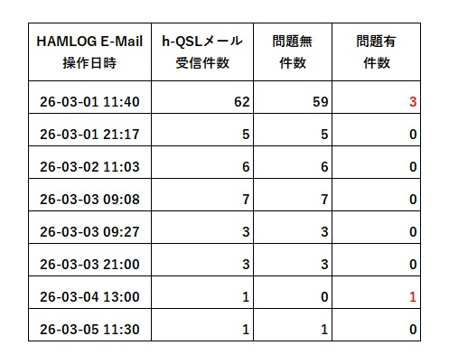

Re^7: 受信箱のh-QSL一部開かない 投稿者:JR1BQJ/山田 投稿日:2026/03/05(Thu) 12:32:18 No.7123
「E-Mail QSL以外のメールも受信する」にチェックを入れる前に操作をしています。
操作後にチェックを入れて再確認をしたところ同様でした。
プロバイダはYAHOOを使っています。
問題がない時
1.HAMLOG EMail QSLを立ち上げる
2.「QSL受信」ボタンをクリックする
3.「*件の電子QSLを受信しました。届いているメール件数は**件」のメッセージが出て「OK」をクリック
4.受信されたh-QSLが表示される
5.h-QSLの受信フォルダーに画像ファイル、QslMsgフォルダーにTXTファイルが保存される
6.メーラーの受信箱の該当メールをメーラー内に作成したHAMLOG-QSLフォルダーへ移動
今回の現象
2.「QSL受信」ボタンをクリックする
3.「新しい電子QSLは届いておりません。届いているメール件数は**件」のメッセージが出て「OK」をクリック
4.受信されたh-QSLが表示されず、h-QSLの受信フォルダーに画像ファイル、QslMsgフォルダーにTXTファイルが保存されていない
通信設定の「受信後サーバーに残さない」にレ点は入れていない。
現象の頻度をまとめましたので画像添付します。

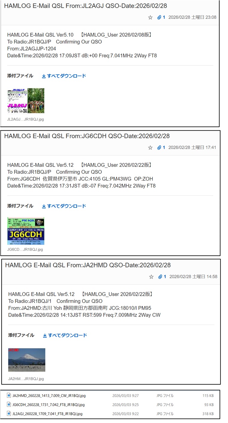

Re^4: 受信箱のh-QSL一部開かない 投稿者:JR1BQJ/山田 投稿日:2026/03/03(Tue) 20:44:27 No.7111
メールタイトルは、最初の質問で受信箱の画像を添付しています。
メール内容及び本日画像をDLした時のファイル名を画像にしたものを今回添付します。
相手からのメールは問題ないように思えます。
なお、当初よりご回答を頂いている長野様よりメーラを変えれば原因が分かるのでは?との事でしたので、Re4(記事No7102)にOUTLOOKの受信画像を添付しています。
YahooのWEBメールでは、問題ないように見えますが、OUTLOOKでは、タイトルが空白でQSLの添付が消えています。(余計、訳が分からなくなりました hihi)
それぞれの画像をコピー後に数件h-QSLが届いていますが、どちらのメーラーも同じように表示され、h-QSLのソフト起動で問題なくDLできています。
何かヒントがありましたら、お教えください。
