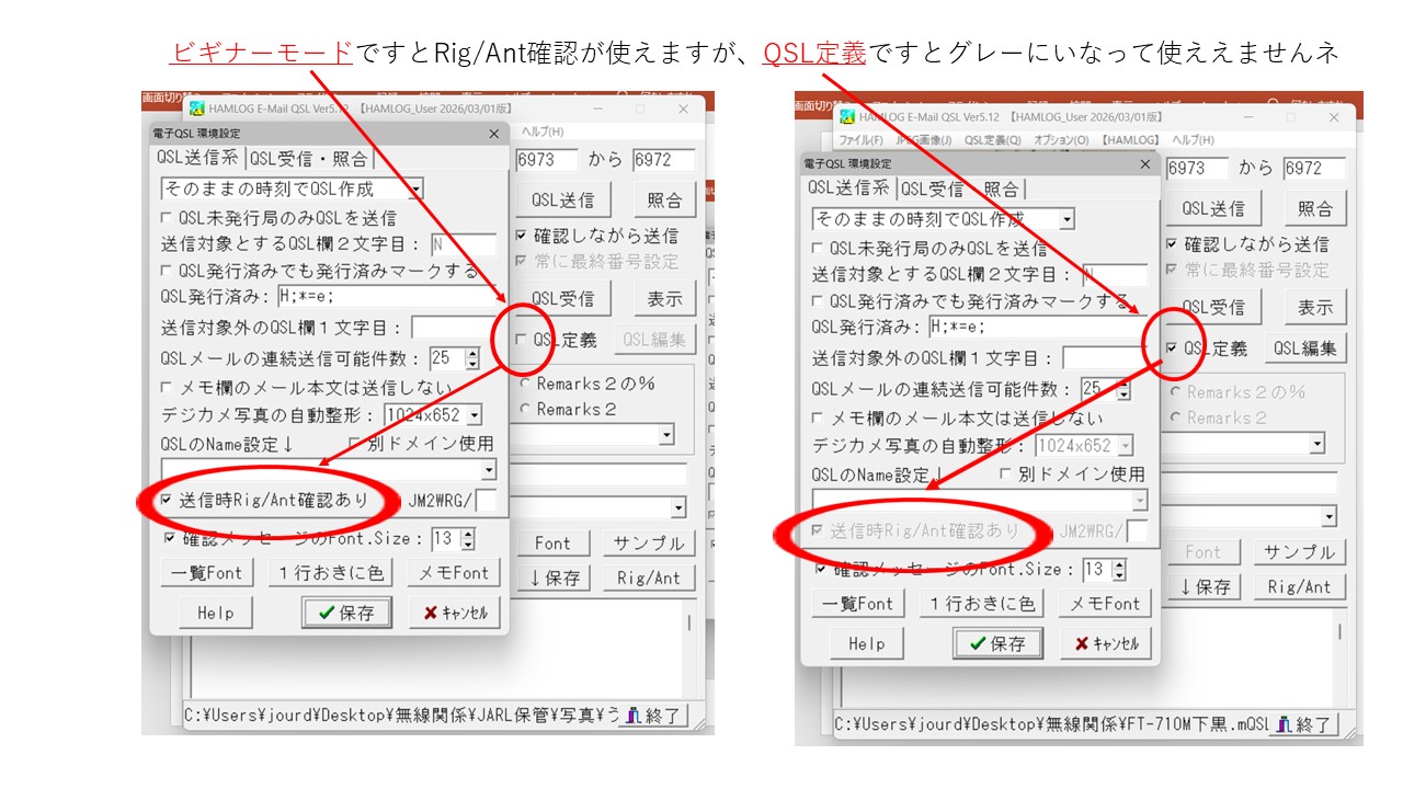

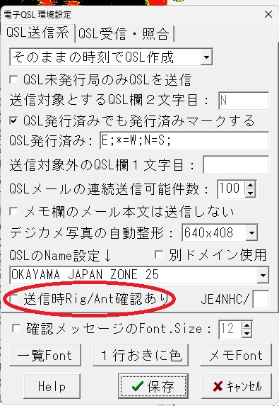

Re: Rig/Antの印字について 投稿者:JE4NHC 土井 投稿日:2026/03/03(Tue) 18:22:45 No.7110
> hQSLで作成時にRig/Antを都度、選ぶ事はできないのですね?
> win版のQSL印刷時は、都度Rigを選んで印刷できたのですが・・。
環境設定の電子QSL環境設定に送信時Rig/Ant確認ありにチェックを入れれば出来ると思いますが
Re^2: Rig/Antの印字について 投稿者:JM2WRG/吉見 投稿日:2026/03/03(Tue) 22:17:34 No.7112
F0NFW 栗林OM & JE4NHC 土井OM 御教示有難うございます。
土井OM のご説明の件、「ビギナーモード」では✔が入りますが、「定義モード」は出来ませんね。
栗林OMの仰せの通りに やってみます。
両OM さん TNXです。
