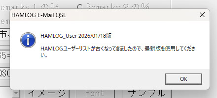

ユーザリストの最新版をインストールしても再度インストールを要求 投稿者:JA8DBU 投稿日:2026/03/03(Tue) 09:47:59 No.7104
ユーザリストの最新版をインストールしても再度インストールを要求が出てきます。HQSLの機能は出来ますがメッセージが毎回出るので面倒です。ハムログ、HQSLソフトを最新版にインストールしても同じ状況です。メッセージに今日インストールしてもメッセージ欄に2026/01/18と表示されてます。どなたか宜しくご教示お願いいたします。
Re: ユーザリストの最新版をインストールしても再度インストールを要求 投稿者:JG1MOU浜田 投稿日:2026/03/03(Tue) 11:20:37 No.7106
hQSLアプリが、別のフォルダにある古いユーザーリストを使用しているものと思います。
よくある例ですので、以下を参照にしてください。
https://hamlog.xii.jp/mou/qsl/qanda.html#Ques191
Re^2: ユーザリストの最新版をインストールしても再度インストールを要求 投稿者:JA8DBU 投稿日:2026/03/03(Tue) 13:19:30 No.7107
JG1MOU浜田 様 早速の連絡有難うございました。古いユーザーリストを使用していましたので最新版を入れて問題が解決しました。大変ありがとうございました。
