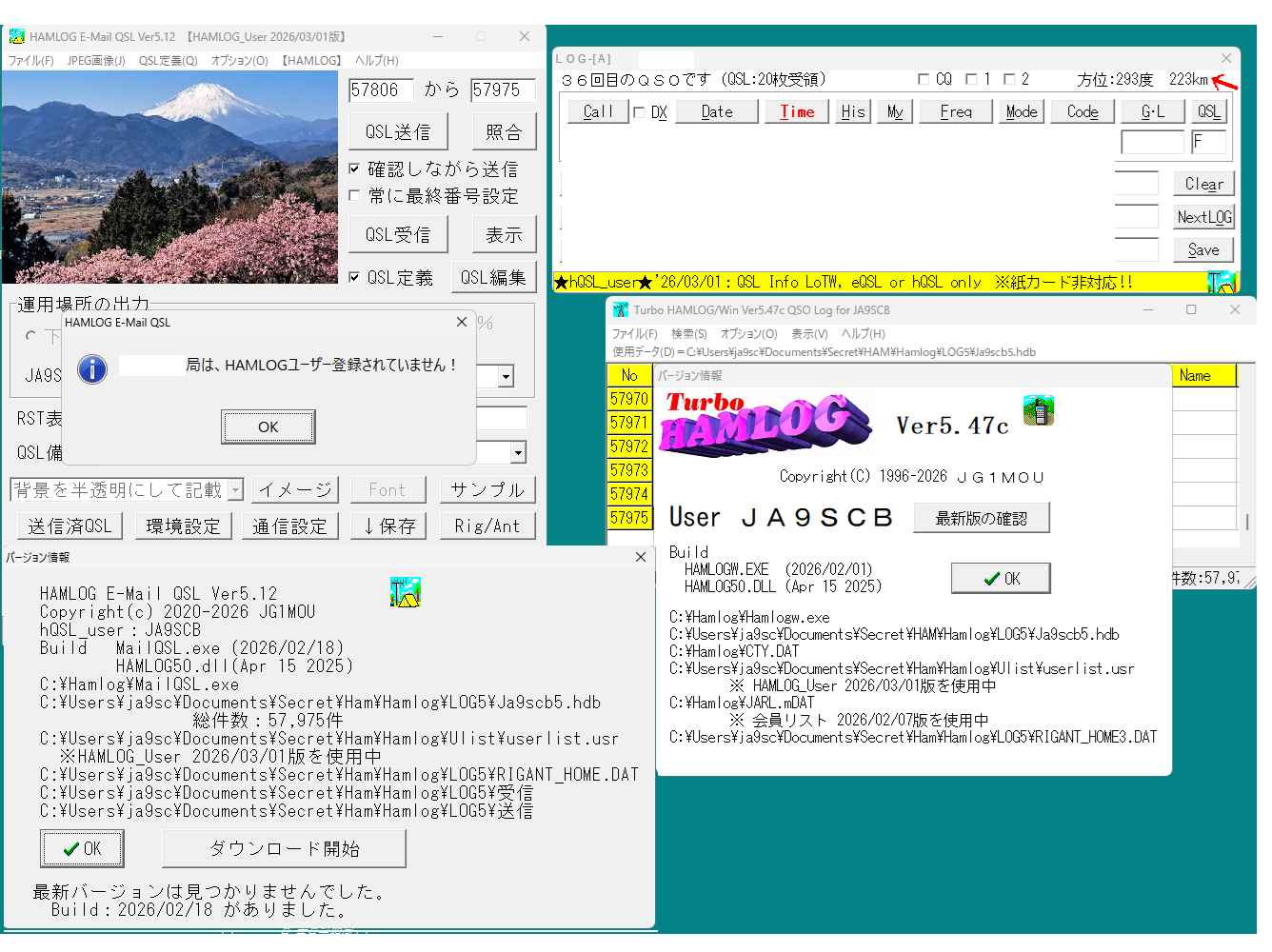

「★hQSL_user★」とヒットするのにhQSLを送信できない局 投稿者:JA9SCB/今村 投稿日:2026/03/04(Wed) 16:24:25 No.7115
hQSL Ver5.12 Build:2026/2/18、Hamlog Ver5.47c Build:2026/2/1、ユーザリスト:2026/3/1版を使用しています。
ユーザリストでは、「★hQSL_user★」とヒットするのに、hQSLを送信しようとすると、「●●●●●●局は、HAMLOGユーザー登録されていません!」と出て、hQSLを送信できないユーザがいます。
初めて、こういうユーザに遭遇しました。どういう現象でしょうか。
なお、その局からは、当局宛にhQSLが既に送信されてきています。
該当局の具体的なコールサインは伏せますが、必要なら、別途の手段でお教えできます。
Re: 「★hQSL_user★」とヒットするのにhQSLを送信できない局 投稿者:JE1OTN/藤井 投稿日:2026/03/04(Wed) 20:29:00 No.7118
当該局が3月1日夜以降HAMLOGユーザー登録を解除したのではないでしょうか。
入力ウインドウ下部の黄色バーのコメント欄にユーザー登録の状態が反映されるのは毎週日曜日夜20:30頃以降ですので。
Re^2: 「★hQSL_user★」とヒットするのにhQSLを送信できない局 投稿者:JG1MOU浜田 投稿日:2026/03/04(Wed) 21:53:02 No.7119
サーバーを見たら、確かに本日2エリアの局が登録解除されてますね。
Re^3: 「★hQSL_user★」とヒットするのにhQSLを送信できない局 投稿者:JA9SCB/今村 投稿日:2026/03/05(Thu) 07:13:52 No.7121
なるほど、当該局から2つhQSLを受信したのですが、最後のものの送信日時は、「2026/03/04 8:30」でした。その時刻以降にユーザ登録解除されたのでしょうね。(確かに当該局は2エリアの局でした)
次回のユーザリストで再度登録状況を確認したいと思います。
Re^4: 「★hQSL_user★」とヒットするのにhQSLを送信できない局 投稿者:jr1cpb/稲村 投稿日:2026/03/05(Thu) 07:46:25 No.7122
ワタシも同じ経験をしました。
たぶんそういうことなのだろうな?と思って放置していたら、後日その局からhQSLが届いたので
こちらからも送っておきました。
Turbo HAMLOGユーザー登録の状況確認
で、hQSLユーザーの登録状況も確認できる良いのかな??なんて思いました。
