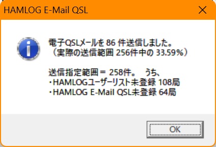

実際の送信範囲と送信指定範囲との違いを教えてください 投稿者:JL1JVT/小池 投稿日:2026/03/14(Sat) 15:56:47 No.7139
キーワード検索ではヒットしなかったので質問させて頂きます。
hQSLを送信しましたがポップアップウィンドウにこのように表示されました。
HAMLOG E-Mail QSL
電子QSLメールを 86 件送信しました。
(実際の送信範囲 256件中の 33.59%)
送信指定範囲= 258件。 うち、
・HAMLOGユーザーリスト未登録 108局
・HAMLOG E-Mail QSL未登録 64局
OK
「実際の送信範囲」が256件
「送信指定範囲」が258件
と「2件」異なっています。
当方は「実際の指定範囲」を258件指定して一括送信しましたがなぜか「2件少ない」です。
hQSL送信件数86件 + HAMLOGユーザーリスト未登録 108局 + E-Mail QSL未登録 64局 = 258件
と合計の件数は合っているようです。
なぜ「実際の送信範囲が2件少ない」のかお分かりになる方ご教示ください。
Re: 実際の送信範囲と送信指定範囲との違いを教えてください 投稿者:JG1MOU浜田 投稿日:2026/03/14(Sat) 18:18:22 No.7140
JL1JVT/小池さん、先日はお世話になりました。
以下、自分でもどのように作ったのか忘れてましたので、ソースコードを見直してみました。
送信指定範囲= 258件 は、例えば 20001〜20258 です。
実際の送信範囲 256件 は、最後の2件が送信対象外だったものと思います。

Re^2: 実際の送信範囲と送信指定範囲との違いを教えてください 投稿者:JL1JVT/小池 投稿日:2026/03/15(Sun) 21:03:32 No.7150
浜田さん、こちらこそ先日はご多忙な中お越し頂きありがとうございました。
今日は朝から自治会総会でお返事が遅くなりました。
"最後の2件が送信対象外だったもの"と思われるとの由、了解です。
ちょっと対象案件を個別に見てみます。
対象外案件があるのかも知れません。
確認出来たらここにご報告を書き込みます。
ご対応ありがとうございます。

Re^3: 実際の送信範囲と送信指定範囲との違いを教えてください 投稿者:JG1MOU浜田 投稿日:2026/03/15(Sun) 21:51:29 No.7151
私のほうも自治会の総会でした。お昼には終わりましたけど。
「実際の送信範囲」はわかりにくいし、あまり意味が無いので「送信指定範囲」だけにして
送信指定範囲のnn%に変えようかなと思います。
Re^4: 実際の送信範囲と送信指定範囲との違いを教えてください 投稿者:JL1JVT/小池 投稿日:2026/03/16(Mon) 12:32:08 No.7155
あ、浜田さんのところも総会でしたか。
うちはそのあと役員慰労会がありましてお酒が入るともう無線もできずで昨日は終了でした(^^;
そうですね、今日調べてましたが対象外というのが今一つ分からずで既送信済は「すでにQSL発行済み」と表示されるし、DX局かと思ったら範囲の中にはもっとDX局が含まれているし、はて?…という具合でした。
送信指定範囲だけの方が分かり易いと思います。
ご返信並びにご検討ありがとうございます。

Re^5: 実際の送信範囲と送信指定範囲との違いを教えてください 投稿者:JA3RAF/村脇 投稿日:2026/03/18(Wed) 00:05:16 No.7156
小池さん、御無沙汰してます。
根拠のない推論に過ぎませんが、HamlogのQSL欄の中央の文字が「N」になっている局数という事はありませんか? 1 wayの局とか、No QSLの局とか。
Re^6: 実際の送信範囲と送信指定範囲との違いを教えてください 投稿者:JL1JVT/小池 投稿日:2026/03/19(Thu) 10:36:23 No.7160
あ、村脇さん、どうもどうも。
書き込み恐縮です。
確認してみました。
が、"N"の局はありませんでした。
今、8N1MOMOという記念局を運用してまして、そのhQSLを発信した時にたまたま気が付いたものですが取り敢えずhQSL登録局には全件送信されているようなので問題はないかと思っております。
ご教示ありがとうございました。
