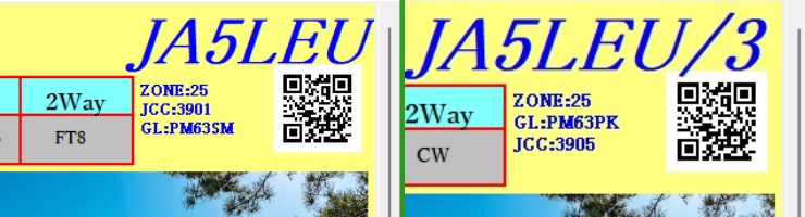

 移動運用した時 ハムログ備考欄に運用地のJCC,JCG GLを記入しています
 そのJCCやGL 指定位置に表記したいと思っての問い合わせです
 備考1 %JA5LEU/5 JCC3901 GL:PM63SM%
  JA5LEU/が備考1にあれば JCC*** GL:**の箇所を抽出し表記させる定義を考えています
 もちろん#PRINT 272,52,"R1"でも可能ですが
 !R1,n1,n2を実行すれば%%で囲まれていない文字も表記してしまいます

  このhQSLのように固定の時は固定のJCC GL 移動時は移動場所のJCC GLを自動で判断して表記し たい

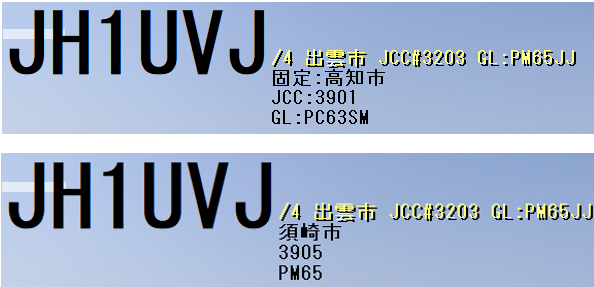

私もほとんど移動運用なので一時期!R1,n1,n2を使ってと考えたのですが、移動地名は文字数が色々で
その後に有るJCC-NoやGLの文字の取得が困難だったので%%で括った内容をそのまま印刷しています。
移動地情報を固定位置への印刷でしたら「!R1$A」を利用してR1に
移動地名は【$N=須崎市$】JCC/Gは【$J=3905$】GLは【$G=PM65$】等移動地情報を入力しておいて
R1下の記載例
$N=須崎市$ $J=3905$ $G=PM65$
? Space! "!R1$N" ;$N=移動:須崎市$と移動地記載有れば
#MOV $$N= "!R1$N" :移動地名
? Space "!R1$N" ;$N=移動地名$が記載無ければ
#MOV $$N= "固定:高知市" :固定地名
#Print 270,70, "!$$N"
? Space! "!R1$J" ;$J=JCC:3905$と移動地記載有れば
#MOV $$J= "!R1$J" :移動JCC/JCG
? Space "!R1$J" ;$J=移動地CD$が記載無ければ
#MOV $$J= "JCC:3901" :固定JCC
#Print 270,90, "!$$J"
? Space! "!R1$G" ;$R=GL:PM63PK$と移動地記載有れば
#MOV $$G= "!R1$G" :移動GL
? Space "!R1$G" ;$R=移動地CD$が記載無ければ
#MOV $$G= "GL:PC63SM" :固定GL
#Print 270,110, "!$$G"
画像サンプルの中身は上記定義文で動くか検証の為なので適当に入れてます。
こんなのでは、如何でしょうか? 今、思いつくのはこれぐらいですね。
もっと良い方法でやられてる人もいると思いますが皆さん教えて下さいm(_ _)m

各局色々なアドバイスありがとうございます
R1下の記載例
上記を備考欄に記載し ? Space! "!R1$N" 等の命令を参考に
 定義ファイルを作成しました
 VY FB 移動も固定も作成した定義ファイル1つでhQSLが作成できます
各局のアドバイスを参考に命令文を勉強していきます
73 & 88 TU GL

単位として(例えばJCC1906はRmks1に$A=JCC$$B=1906$と入力)、QSL定義
ファイルにて結合(上記の例なら!R1$A!R1$Bと記述)すると良いと思いま
す。
$A=文字列$を上手に使うことで、JA5LEU大崎さんが感じておられるように、
移動も固定も1つの定義ファイルで済ますことも可能ですし、hQSLにせよ紙
QSLにせよレイアウトの自由度が増すのでお勧めです。なおRmks1・2へ入力
する文字数が増える可能性があるので、環境設定の設定6にある「入力可能
な桁数の変更」でRemarksに入力できる文字数の上限を増やしておくと良い
と思います。
Re^5: 定義ファイル 項目 !R1,n1,n2について【追記有り】 投稿者:JH1UVJ 井上 投稿日:2026/03/16(Mon) 06:28:50 No.7154
> R1下の記載例
>  定義ファイルを作成しました
> 73 & 88 TU GL
JA5LEU 大崎さん
無事に解決されたようですね。良かったです。
移動判定を一回だけにして #GOTO 命令で「移動時の処理」「固定時の処理」とか
飛ばして定義文を見易くする等色々考えられますが・・
皆さんからの投稿も有りましたが、まだ色々な方法が有ると思いますので
あれこれアイデアを膨らませるのも良いかと思います。
各局さん、有り難うございます。
