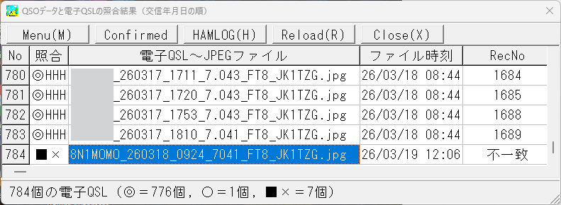

Re: 照合不一致の項目表示はできますか 投稿者:JK1TZG/植原 投稿日:2026/03/19(Thu) 12:32:51 No.7162
同様の不一致を検出しています。
hQSLの画面を添付します。

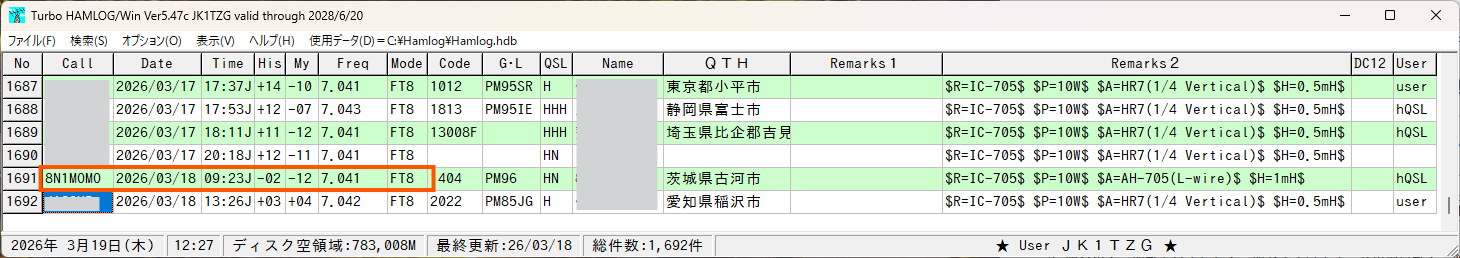

Re^2: 照合不一致の項目表示はできますか 投稿者:JH1UVJ 井上 投稿日:2026/03/19(Thu) 13:49:52 No.7165
> 同様の不一致を検出しています。
> hQSLの画面を添付します。
周波数が 7041MHz(7GHz)になってますね。実際は 7.041MHz(7MHz)みたいなので周波数不一致ですね。
QSLカード画像が7MHzならファイル名修正で良いと思いますが、7014MHzだったら再発行依頼かな?
Re^3: 照合不一致の項目表示はできますか 投稿者:JK1TZG/植原 投稿日:2026/03/19(Thu) 14:25:52 No.7167
なるほど!
よくわかりました!
ありがとうございます!
Re: 照合不一致の項目表示はできますか 投稿者:JK1TZG/植原 投稿日:2026/03/19(Thu) 12:33:48 No.7163
不一致となったTurboHAMLOGの画面です。
