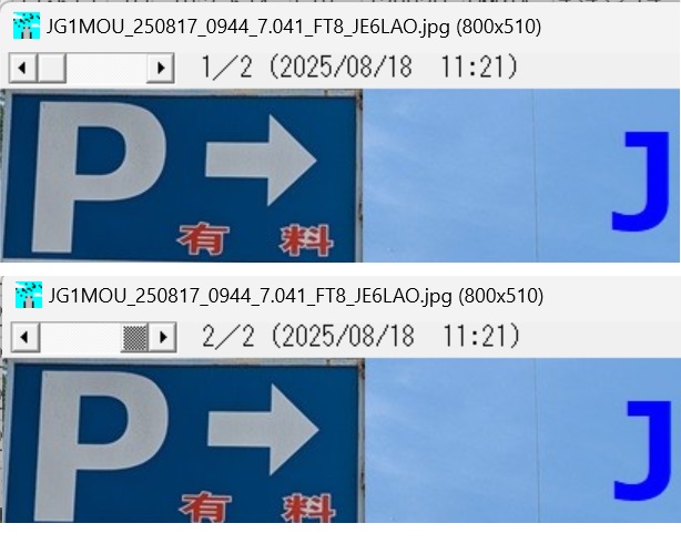

Re^5: 枚数があわない 投稿者:JA3RAF/村脇 投稿日:2025/10/08(Wed) 13:54:16 No.6567
> 【同一交信のが1組】:同一フォルダに同じファイル名は存在しないので、日時・周波数・モードの
> いずれかを修正して再送された分が有るとかですかね。
> https://hamlog.sakura.ne.jp/mou/qsl/qanda.html#Ques3
> 「受け取った側は、古いほうを削除する必要があります。」
走行中のモービル局と交信していると、交信中に複数市区町村に跨って移動する事があり、1交信で複数市区町村分のhQSLを発行してくれる事があります。
従って、古いというだけでは削除しません。
他にも、社団局との交信で、交信中オペレータチェンジ(大体YLオペレータ)して頂いた場合等、1交信で、こちらから1枚送って、相手から複数枚届くケースは色々あります。

Re^5: 枚数があわない 投稿者:je6lao長野 投稿日:2025/10/04(Sat) 13:24:59 No.6551
井上さん、こんにちは。
まったくご指摘のとおりでした。JPEG画像のヒットを別フォルダにして解決しました。
> 上記、症状の再現テストをして再現しましたのでここらを確認して頂ければと思います。
> 例1:環境設定4で[□JPEG画面のヒット]と[□HAMLOG E-Mail QSLのヒット]の両方[レ]点を入れて
> 両方の ”フォルダの参照” をhQSLの【受信】フォルダを指定したらすべてが重複表示となりました。
> 例2:また、両方[レ]点入れて別フォルダを指定して、そこにhQSLの受信データーの一部をコピーしたら
> コピーした分が重複表示されました。

Re^4: 枚数があわない 投稿者:JH1UVJ 井上 投稿日:2025/10/04(Sat) 12:19:19 No.6548
> うちでは同じカードが2回カウントされています。
> ハムログの入力窓でコールサインを入力すると、受け取ったhQSLカードが
> 1枚なら2つ、2枚なら4つあるように表示が出ます。
> 1/2と2/2で同じカードが表示されます。ファイル名が同じです。
コピーした分が重複表示されました。
長野さんとの状況は違うかも知れませんが・・m(_ _)m

Re^3: 枚数があわない 投稿者:je6lao長野 投稿日:2025/10/04(Sat) 11:20:53 No.6547
> 画像数より、QSL受領枚数が少ない例を見つけました。
> 過去3回交信して、QSL3枚受領と表示されるのに、画像は4枚ある。
> 受信フォルダーを見ると、hQSLが4枚ある。同一交信のが1組ある。
