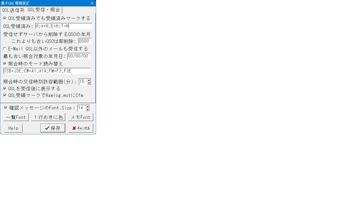

QSL受領済みマーク 投稿者:JH4GXE/きやま 投稿日:2025/04/03(Thu) 10:24:45 No.5905
HQSL照合ののち、受領済みのマークを とにかく"H"を書き込みたいのですが
環境設定において どこか間違っていますでしょうか?
HAMLOG E-Mail QSL Ver5.08C
2025.04.02分を上書きしております
Re: QSL受領済みマーク 投稿者:JG1MOU浜田 投稿日:2025/04/03(Thu) 13:23:59 No.5906
大丈夫と思いますが、何か問題があったのでしょうか?
https://hamlog.xii.jp/mou/qsl/kankyo.html#Jushin
Re^2: QSL受領済みマーク 投稿者:JH4GXE/きやま 投稿日:2025/04/04(Fri) 06:03:48 No.5907
ありがとうございます
新しく受信できているはずですが「…受領済みにマークを書き込み」
をしても すでに書き込み済みとなります
どこか 他に設定するところがあるのでしょうか
いろいろ やっていますが うまくいきません
Re^3: QSL受領済みマーク 投稿者:JG1MOU浜田 投稿日:2025/04/04(Fri) 17:17:42 No.5908
> ありがとうございます
> をしても すでに書き込み済みとなります
試してみたのですが、W や * が書き込まれているデータは、すべて H になりました。
もう一度実行すると、すでに書き込み済み ということです。問題ないようですが。
Re^4: QSL受領済みマーク 投稿者:JH4GXE/きやま 投稿日:2025/04/04(Fri) 19:41:33 No.5909
ありがとうございます
Hを書き込んでいます
どこが間違っていたのか?
出来てますから ヨシとします
浜田さんの移動運用を楽しみにしています
また お会いできるのを楽しみにしております
Re^5: QSL受領済みマーク 投稿者:JH4GXE/きやま 投稿日:2025/04/12(Sat) 09:19:17 No.5931
なんとなくわかってきました
メールソフト(私の場合 OUTLOOK)の受信トレイにある場合に書き込んでいるようですねえ
メールサーバ(私の場合 plala)にあれば書き込みできるものと思い込んでいました
納得です
日々進化するHAMLOG。今後ともよろしくお願いいたします
Re^6: QSL受領済みマーク 投稿者:JH4GXE/きやま 投稿日:2025/04/12(Sat) 09:29:07 No.5932
間違い
受信トレイから消しても書き込み出来ています
書き込みができないものもあるので
いろいろです
よくわかりません
