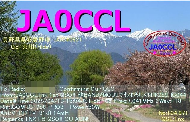

添付画像は「拾ヶ堰」という名前を付けた画像を使ったhQSLで、元サイズは元サイズは2288×1712(縦横75%)です。640×408は縦横63.75%ですからそのままでは使えませんので、まず「縮小専用」というフリーのソフトで横700くらいのの画像に縮小、その後フリーソフトの「JTrim」を使って640×408に切り取りをしています。「JTrim」やPC付属の「ペイント」を使っても縮小・拡大は出来ますが。
画像の処理が出来たら定義ファイルの画像の名前を変更、「サンプル」で出来栄えを確認、良ければ大儀ファイルの名前を変更して登録。当然ながら名前を変えておかないとバージョンアップ時に上書きされちゃいますからね。
