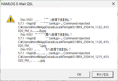

VPNとhQSLの送信(情報提供) 投稿者:JS1BRX/深井 投稿日:2025/04/14(Mon) 15:03:33 No.5942
情報提供です。
本日、3通のhQSLを送信しようとしたところ
添付画像のメッセージがでました。
さくらインターネットのサイトで確認しましたが障害が発生した形跡はありませんでした。
私は、ノートンのセキュリティソフトを使用していてパソコンを起動するたびに
VPN接続の可否を聞いてきますが、今回はVPNオンで接続していました。
VPNのオン・オフが影響しているのかどうかは不明ですがパソコンを再起動して
VPNオフで接続して再度、hQSLを送信しようとしたら無事に送信できました。
以上、情報提供として書き込ませていただきました。

Re^2: VPNとhQSLの送受信は不安定 投稿者:JS1BRX/深井 投稿日:2025/05/02(Fri) 19:38:46 No.6009
本日、VPNをオンのままでhQSLを送信しようとしたらエラーになりました。
自分宛のダミーのデータを作って再度トライしましたがやはりエラーになります。
VPNとhQSLの送受信は無関係とは言えないようです。
現在は、その都度VPNをオフにして送受信しています。
