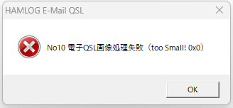

電子QSL画像処理失敗のエラーについて 投稿者:JL1FYL タナカ 投稿日:2025/07/07(Mon) 20:29:58 No.6249
QSL定義ファイルを記入後、サンプルボタンを押下すると添付画像のエラーが表示されます。
過去ログも確認したのですが同様のケースがありましたが解決しておりませんでした。
こちらはやはり不明でしょうか。

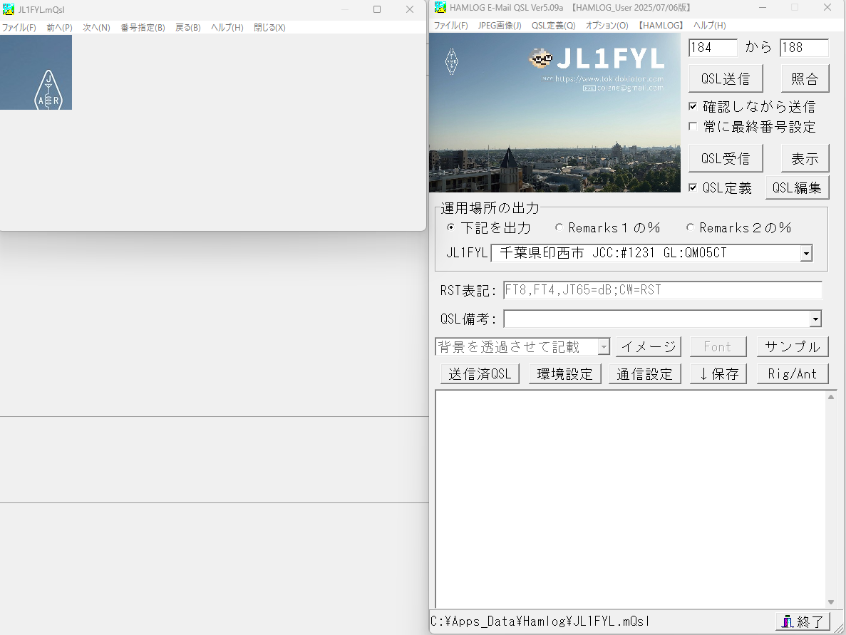

ちなみにイメージを押下すると画像の一部だけが表示されます。
左上部に50x50ピクセル程度の一部です。
こちらはなにか関係しますでしょうか。

JPEG画像が小さすぎる、ということです。
最小の画像は、528x336ピクセルです。
Re^2: 電子QSL画像処理失敗のエラーについて 投稿者:JL1FYL タナカ 投稿日:2025/07/07(Mon) 22:38:37 No.6251

コメントありがとうございました。
hQSLでリサイズして整えた800x510の画像をセットしているので
画面上では問題なく見えるのですが、イメージをクリックすると
左上の一部だけが表示される状態です。
サンプルはエラーで何も表示されないといった状況になります。
上書きで再インストールも試みましたが変わらずでした。
送受信の記録等もあるのでクリーンインストールをするか悩むところです。

定義ファイルの上のほうで
#Size 800,510
という記述はありますか?
Re^4: 電子QSL画像処理失敗のエラーについて 投稿者:JL1FYL タナカ 投稿日:2025/07/08(Tue) 08:47:25 No.6253
> > コメントありがとうございました。
> > 左上の一部だけが表示される状態です。
> 定義ファイルの上のほうで
> #Size 800,510
> という記述はありますか?
ご返信ありがとうございます。
1行目に以下のとおり記述しております。
#Jpg 0,0,800,510,"C:\Apps_Data\Hamlog\hQSL2.jpg"
定義ファイルを書きながら都度画面確認して作業していたときは
問題なかったのですが出来上がってさて送ろうかというときに
エラーが出たため記述上の問題ではと思っております。
Re^5: 電子QSL画像処理失敗のエラーについて 投稿者:JL1FYL タナカ 投稿日:2025/07/08(Tue) 09:11:11 No.6254
申し訳ございません・・・修正キーが入っておりませんでした。
下記訂正します。
誤)エラーが出たため記述上の問題ではと思っております。
正)エラーが出たため記述上の問題ではないと思っております。

#Size 800,510  のような記述はありますか?
Re^6: 電子QSL画像処理失敗のエラーについて 投稿者:JL1FYL タナカ 投稿日:2025/07/08(Tue) 11:26:36 No.6256
> > > 定義ファイルの上のほうで
> > > #Size 800,510
> > > という記述はありますか?
> > ご返信ありがとうございます。
> > 1行目に以下のとおり記述しております。
申し訳ございません。
ご指摘の記述を削除しておりました。
#jpgや#Bmp等のサイズの記述と重複しているわけでないのですね。
全くこちらの思い違いでありました。サポートいただき誠にありがとうございました。

JPEG画像のリサイズですが、hQSLアプリでリサイズする場合は Ver5.09a(2025/04/25)
であれば良いのですが、それよりも古い場合はちょっと画像が粗くなります。
また、すでにリサイズ済みの画像をそのまま使う場合は、すべてゼロの
#Size 800,510
#Jpg 0,0,0,0,"C:\Apps_Data\Hamlog\hQSL2.jpg"
で大丈夫です。

なるほど#Jpgについてはサイズ調整としても使えるのですね。
リサイズ後の画像は0,0でもよいということで動作確認しました。

#Size www,hhh の指定が無かった場合は、640x408ピクセルとなるようにします。
