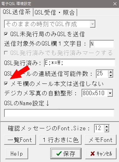

備考欄が添付されてしまう 投稿者:jf3aub/米谷 投稿日:2025/07/24(Thu) 16:25:44 No.6324
送信相手に備考欄のtxt文が相手に添付される。止めるにはどうすればよろしいでしょうか?
Re: 備考欄が添付されてしまう 投稿者:JH1UVJ 井上 投稿日:2025/07/24(Thu) 19:57:31 No.6325
jf3aub 米谷さん こんばんは
備考欄と有りますがどこの事でしょうか?
・QSL備考欄の事で有ればここの文字を消して空白にする。
ビギナーモード及びQSL定義(!Coを使用時)使用モードとも空白になります。
・メモ欄(メール本文)の事であれば[オプション]⇒[電子QSL環境設定(K)]で
[QSL送信系]のウインドウ(添付画像参照)の【□メモ欄のメール本文は送信しない】に
チェックを入れればメモ欄は送信されません。
https://hamlog.xii.jp/mou/qsl/kankyo.html
外してるかも知れませんが一度確認をお願い致します。

Re^2: 備考欄が添付されてしまう 投稿者:jf3aub/米谷 投稿日:2025/07/24(Thu) 20:26:41 No.6326
>ありがとうございました。
>おっしゃるとおりでした。

Re^3: 備考欄が添付されてしまう 投稿者:JH1UVJ 井上 投稿日:2025/07/24(Thu) 20:46:00 No.6327
無事解決されたみたいですね。安心しました。
