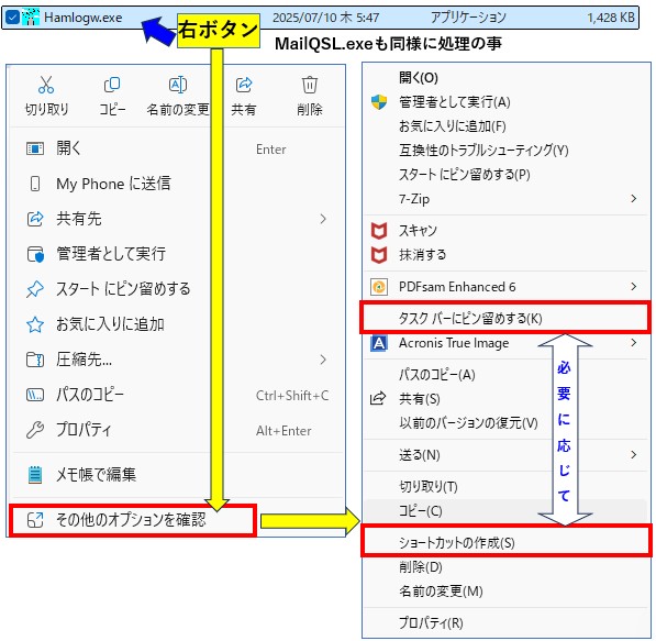

あと、起動用のショートカット作成を画像で添付しておきます。
作成後好きな場所(ディスクトップ等)に置いて下さい。(私はタスクバーで運用してます)
 Hamlogw.exe
 MailQSL.exe
外してたらごめんなさい
