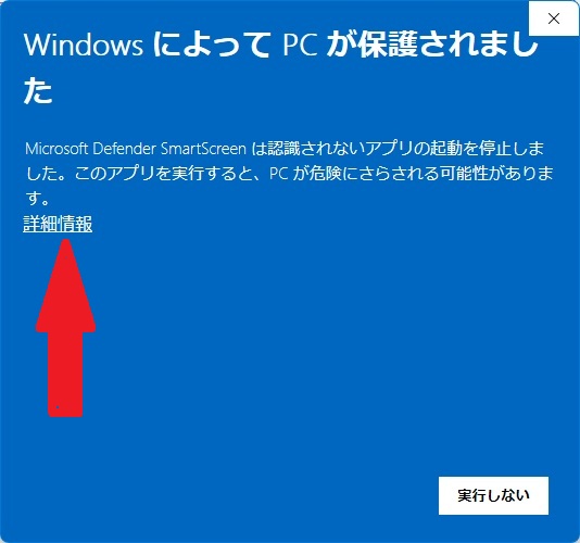

Re^17: hQSLの送信ができなくなりました 投稿者:JG1MOU浜田 投稿日:2025/09/01(Mon) 10:21:40 No.6482
> おはようございます。
> 最新バージョンの確認まではできますがその先がだめで困っています。
> アクセス不能なんです。
> そのため外から上書きしたいのです。
どのように「だめ」なのか、「アクセス不能」なのか書いていただけると良いのですが。
添付のような画面なら、矢印の部分をクリックで対応できますけど。
