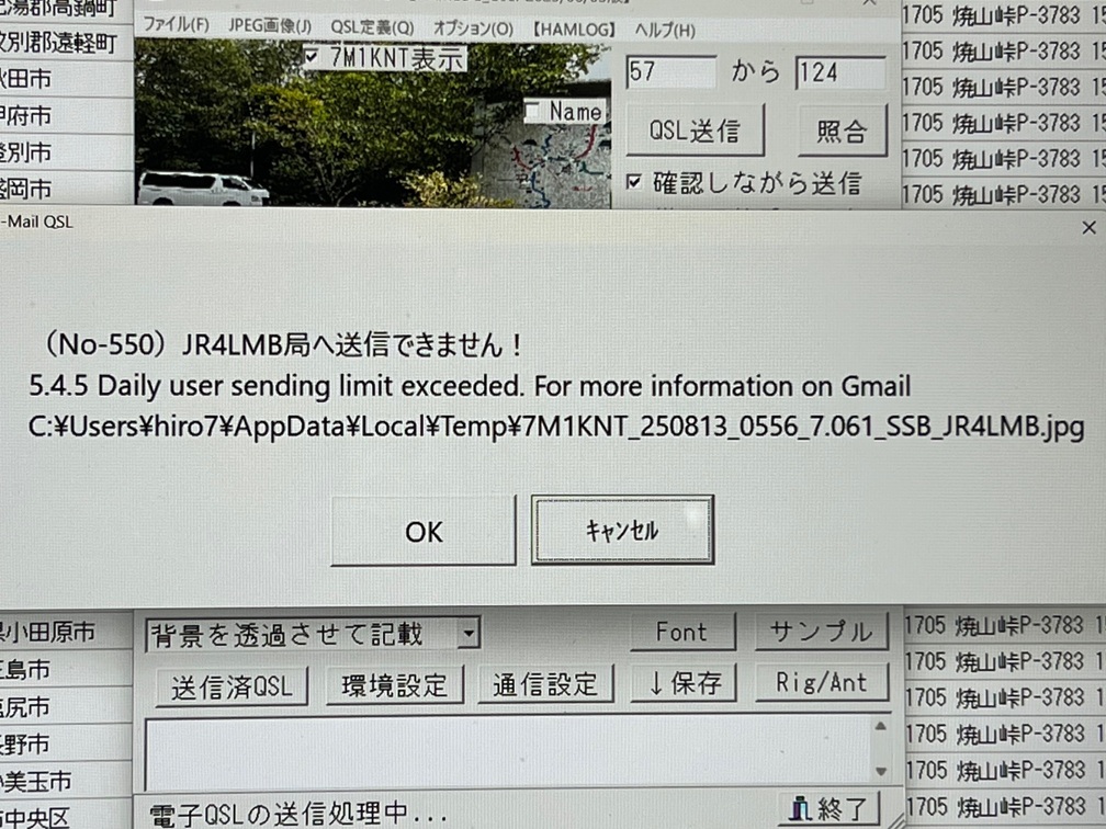

Gmailの送信制限で24局/日までしか送れません 投稿者:7M1KNT 北見 投稿日:2025/08/17(Sun) 18:35:55 No.6441
お世話になります。ビギナーですが、送信すると25局目で「送信できません」のメッセージが出ます。24時間を経過すれば再び24局を送信することができます。この解決方法をご教示ください。
hQSL Ver5.10、プロバイダー OCN

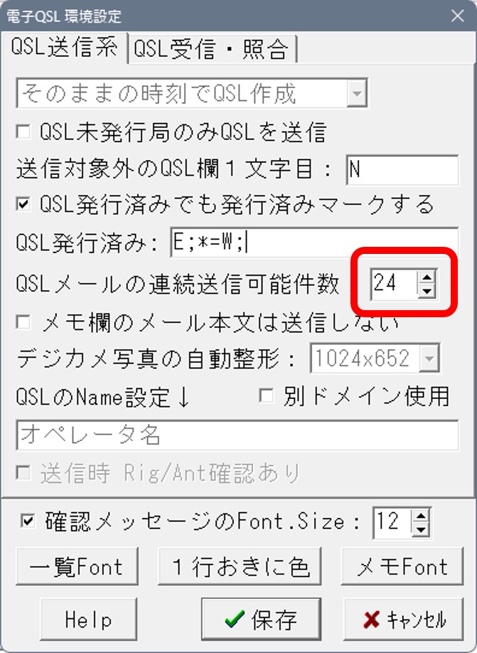

Re^2: Gmailの送信制限で24局/日までしか送れません 投稿者:JE4NHC 土井 投稿日:2025/08/19(Tue) 18:20:12 No.6447
もしや、QSLメールの連続送信可能件数が24になっているってことは無いわなぁ?
Gmail使ってますが務特に問題なしですhi
Re^3: Gmailの送信制限で24局/日までしか送れません 投稿者:JE1OTN/藤井 投稿日:2025/08/19(Tue) 21:34:07 No.6448
JE4NHC 土井さんの御回答を図解したものです。
Re^4: Gmailの送信制限で24局/日までしか送れません 投稿者:JG1MOU浜田 投稿日:2025/08/20(Wed) 08:45:27 No.6450
これはエラーにはならないはずなんですよね。
Yahoo!をお使いの方はここを25にして、小分けして送信していますので。
Re^5: Gmailの送信制限で24局/日までしか送れません 投稿者:JE1OTN/藤井 投稿日:2025/08/20(Wed) 16:03:14 No.6454
回答を外していたようで、大変失礼しました。m(__)m
Re^6: Gmailの送信制限で24局/日までしか送れません 投稿者:JG1MOU浜田 投稿日:2025/08/20(Wed) 20:02:06 No.6455
いえいえ。いつもフォローありがとうございます。
