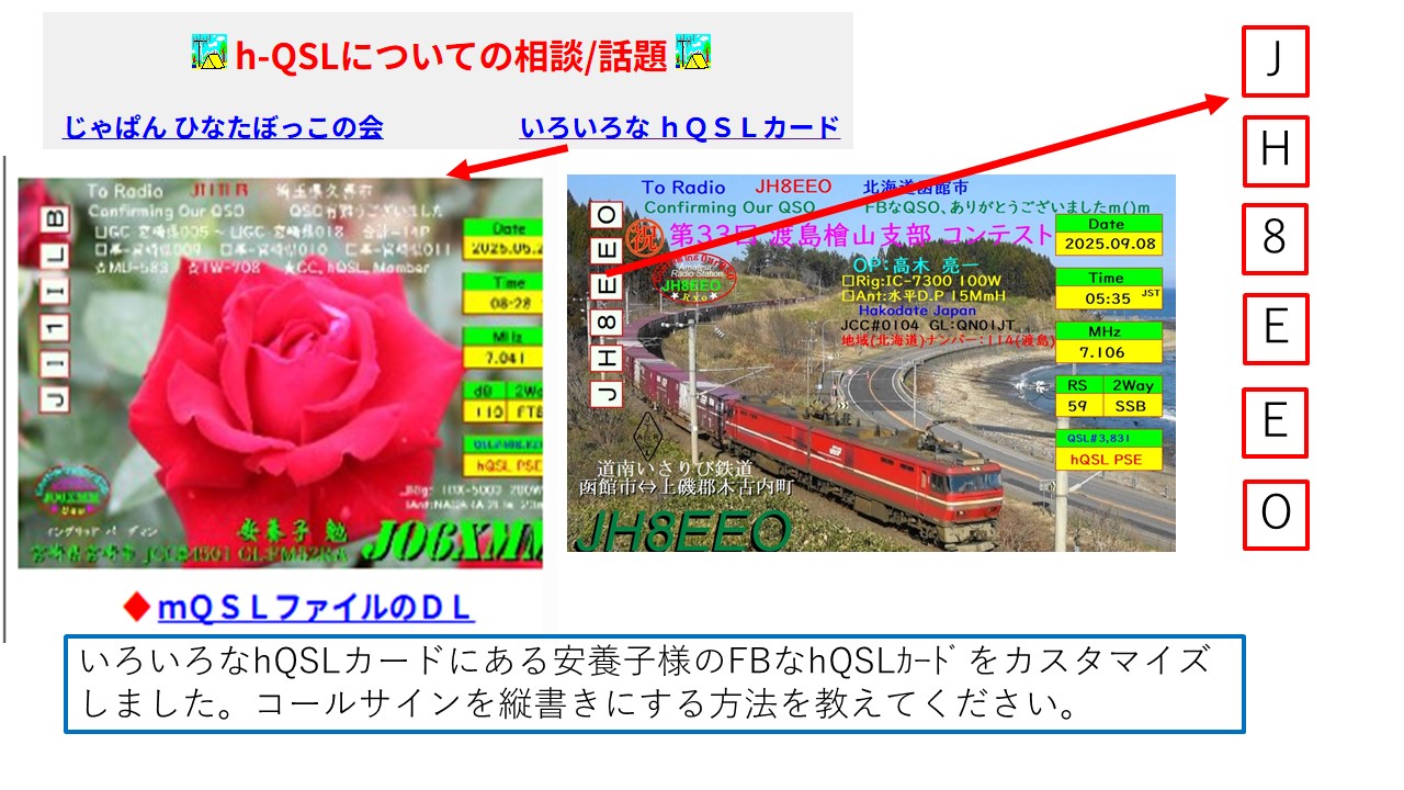

相手局のコールサインを縦書きにする方法 投稿者:JH8EEO 高木 亮一 投稿日:2025/09/08(Mon) 14:19:51 No.6489
各局の皆様、こんにちは。
JH8EEO 高木 亮一と申します。
「いろいろなhQSLカード」の中にある安養子様作成のFBなhQSLカードをカスタマイズし、私なりのhQSLカードを作成いたしました。
相手局のコールサインを縦書きにする方法が分かりません。
ご教示を頂ければ幸いです(図をご参照ください)
hQSLのバージョンは5.10です。
Re: 相手局のコールサインを縦書きにする方法 投稿者:JF0NFW/栗林 投稿日:2025/09/08(Mon) 16:17:22 No.6490
#PrintL を使用すれば可能です 以下構文例です

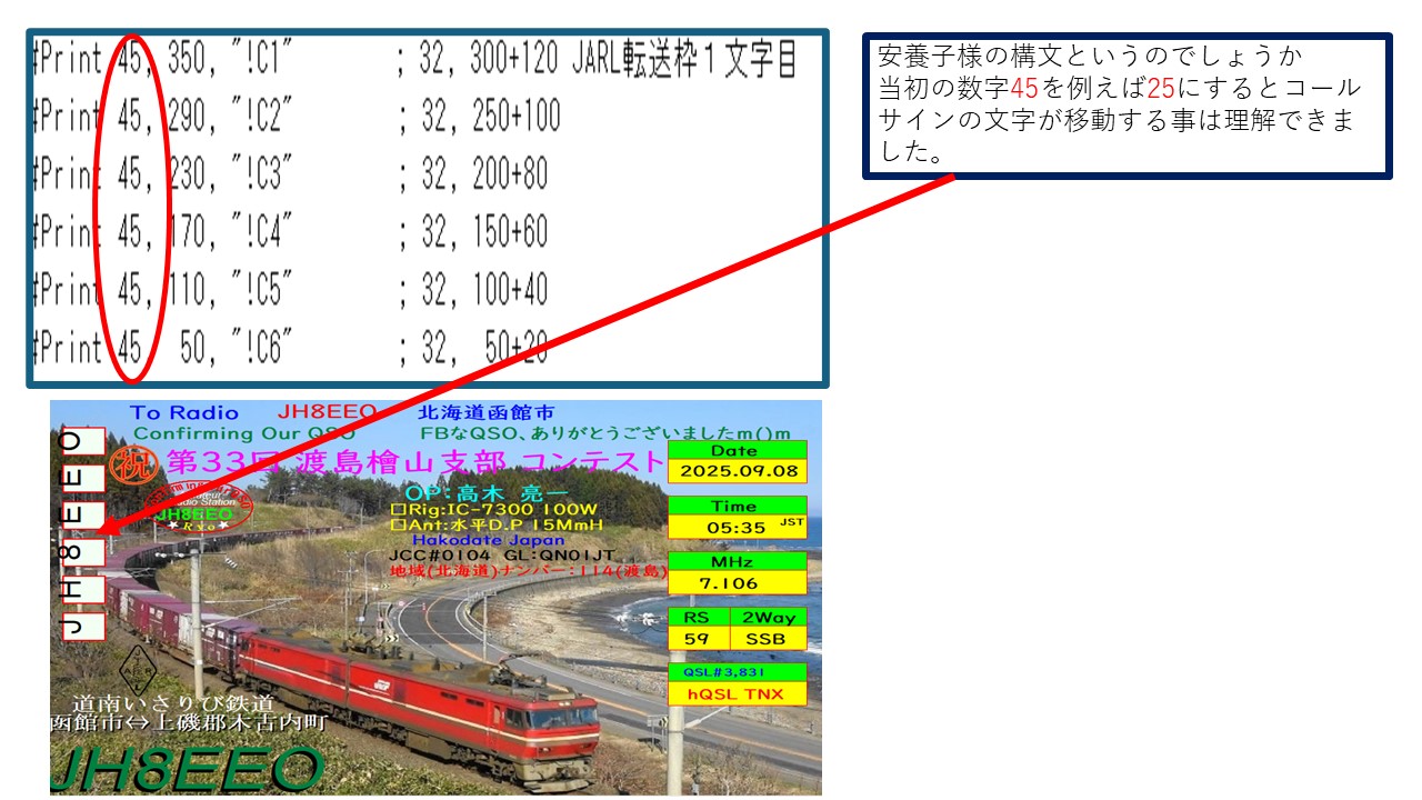

Re^2: 相手局のコールサインを縦書きにする方法 投稿者:JH8EEO 高木 亮一 投稿日:2025/09/08(Mon) 18:12:56 No.6492
> こんにちは
> 文字列を斜め、縦、逆さま等、角度を変えて表示します。
> 角度は0〜360度が指定できます。
> 文字のサイズは、 #Printで表示したときと微妙に違う場合があり得ますが、
> それ以外はほぼ #Printと同じです。
> フォントは、「MS ゴシック」、「MS 明朝」のように、フォントサイズの変更可能な
> TrueTypeフォントを使って下さい。
>  構文  #PrintL <横座標>, <縦座標>, <角度>, "文字列"
JF0NFW 栗林 様
ご多忙のところ、ご返信を頂きありがとうございます。
当局ですが、恥ずかしながら、構文、座標軸といった意味を全く理解せずhQSLカードを使っています。
ただ図にお示ししたように、コールサインの位置の変更は理解出来ました。
ただ、この先の構文、座標軸など、お時間があれば、更にご教示を頂ければ幸いです。

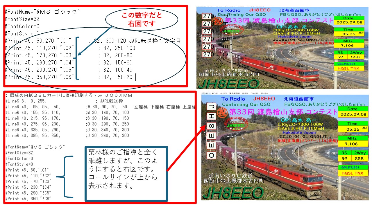

Re^4: 相手局のコールサインを縦書きにする方法 投稿者:JH8EEO 高木 亮一 投稿日:2025/09/08(Mon) 21:37:09 No.6496
> > 元の構文は、JARL転送枠に1文字づつ挿入する構文ですが
> > JH8EEO 高木局長のご希望では、下記に書き換えれば良いのかと・・
> > #PrintL 45, 50, 270, "!C1"
> > #PrintL 45, 110, 270, "!C2"
> > #PrintL 45, 170, 270, "!C3"
> > #PrintL 45, 230, 270, "!C4"
> > #PrintL 45, 290, 270, "!C5"
> > #PrintL 45, 350, 270, "!C6"
> > #PrintL <左端からの表示位置>,<上部からの表示位置>,<文字の回転角度>, "文字"
> > となります
> > 実際は微調整が必要になるかもですが・・
> JF0NFW 栗林様
> こんばんは。
> 栗林様のご指導と徐々に乖離していますが、当局にはこの程度の事しか出来ないです。
> 栗林様のご指導のお陰でお示しする図が出来ました。
> この方法で文字の調査方法(角度)があれば、ご教示頂ければ幸いです。
> またその他、根本的な方法(構文)があれば、ご教示頂ければ幸いです。
> 当局ですが、構文(プログラム?)は全く分からないにも関わらず、hQSLカードを使用しています。
> お手すきの際に、ご教示頂ければ幸甚に存じます。

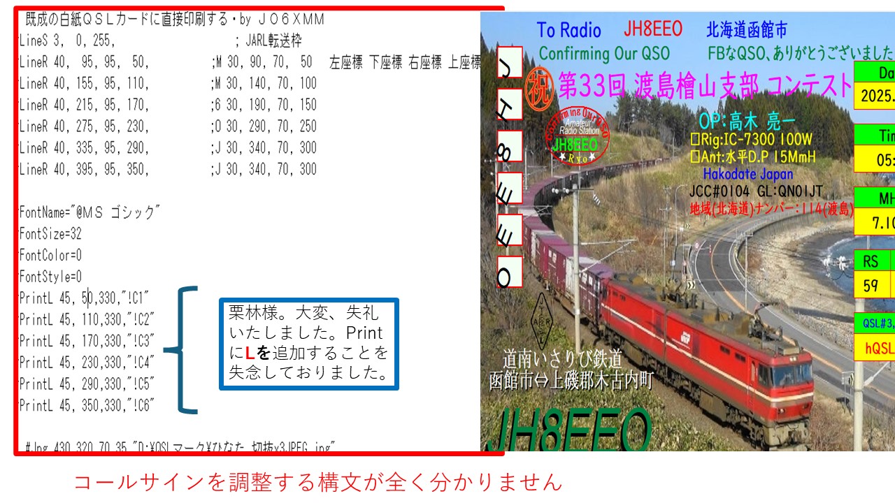

JF0NFW 栗林様
連投失礼いたします。
先ほどの栗林様のPrintの構文にLをつける事を失念しておりました。
大変失礼いたしました。
この構文で出来たのがお示しする図です。
これ以降のコールサインの調査方法(角度)は全く分かりません。
お手すきの時に、ご教示頂ければ幸いです。

JF0NFW 栗林様
こんばんは。
栗林様の懇切丁寧なご指導をもちまして、やっと完成いたしました。
ご多忙のところ、本当にありがとうございました。
JH8EEO 高木 亮一
