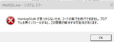

エラーの内容は、
Hamlog50.dllが見つからないため、コードの実行を続行できません。プログラムを再インストールすると、この問題が解決する可能性があります。
となっております。

下記、hQSLのHPの動作環境に次のような記載が有ります。
(3) 動作環境
hQSLは、Windows11上で開発していますので、Windows11やWindows10での使用を推奨します。
一緒に動作させるTurbo HAMLOG/Win(以下「HAMLOG」という。)は、Ver5.44以上です。◆また、これに付属のHAMLOG50.DLLが必要です。◆
hQSLは、HAMLOGと同じフォルダにインストールすることを推奨します。(パソコンに詳しい方を除く。)
◆hQSLをHAMLOGと別フォルダにインストールした時、hQSLのフォルダにHAMLOG50.DLLが無いと場合添付画像の様なエラーが出ます。
別フォルダ時の対応としてはHamLogのフォルダに有るHAMLOG50.DLLをhQSLのフィルダにコピーすれば解決すると思われます。
※但し、将来HAMLOG50.DLLに変更(バージョンアップ等)が有った場合は手動でのコピーが必要となります。
※hQSLとHAMLOGが同じフォルダであればコピー不要なのでこちらが推奨となっています。
