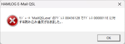

Re^4: ベータ版です 投稿者:jr1cpb/稲村 投稿日:2025/10/16(Thu) 11:25:39 No.6582
> ・エラーの内容を知りたいです。
> ・HAMLOGが動作していなければ、hQSLはエラーにはならない。でよろしいですか?
> ・HAMLOG側で【QSOデータの共有】をしていますか?
>  共有していた場合は、共有をやめたらどうなりますか?
エラーメッセージを添付します。
HAMLOGとhQSLはいつも同時に起動しています。
QSOデータの共有はしていません。
交信データを追加してhdbを更新しただけではエラーは発生しません。
hQSLユーザとの交信でhQSLを送信した後HAMLOGを終了(同時にhQSLも終了)したときに発生します。
実害はないので、そのうちバージョンアップの時に改善するだろうと思って
あまり詳しく検証していません。
Re^5: ベータ版です 投稿者:JG1MOU浜田 投稿日:2025/10/16(Thu) 11:57:30 No.6583
> あまり詳しく検証していません。
HAMLOGのメニューにhQSLを登録してみました。
HAMLOG起動と同時にhQSLが起動し、HAMLOGを終了させると一緒にhQSLも終了します。
この状態でhQSLを送信し、HAMLOGを終了させると一緒にhQSLも終了しますが、エラーにはなりませんでした。
こちらでは正常な動作です。
実害が無ければ気にしないで使っていただくしかありません。hi
Re^6: ベータ版です 投稿者:jr1cpb/稲村 投稿日:2025/10/16(Thu) 13:56:21 No.6584
はい、こてのエラーはパソコンの環境にも依存するでしょうから原因の特定は難しいですね。
特に問題があるわけではないのでこのまま使います。
Win11 25H2のパソコンで発生しています。
25H2にする前は問題なかったかは定かではありません。Hi
24H2のパソコンもありますが、そちらにはhQSLはインストールしないので、
もしかしたらそちらでは問題ないかもしれません。Hi
Re^7: ベータ版です 投稿者:JG1MOU浜田 投稿日:2025/10/16(Thu) 14:00:14 No.6585
HAMLOGは起動せずに、hQSLだけ動作させれば問題ないのかな、と思いますがいかがでしょうか。
Re^8: ベータ版です 投稿者:jr1cpb/稲村 投稿日:2025/10/16(Thu) 15:34:08 No.6586
hQSLだけ動作でも同じでした。
通常HAMLOGとhQSLを同時に起動していますが、
交信後両方終了させ、その後hQSLだけ起動してQSL送信後終了させました。
