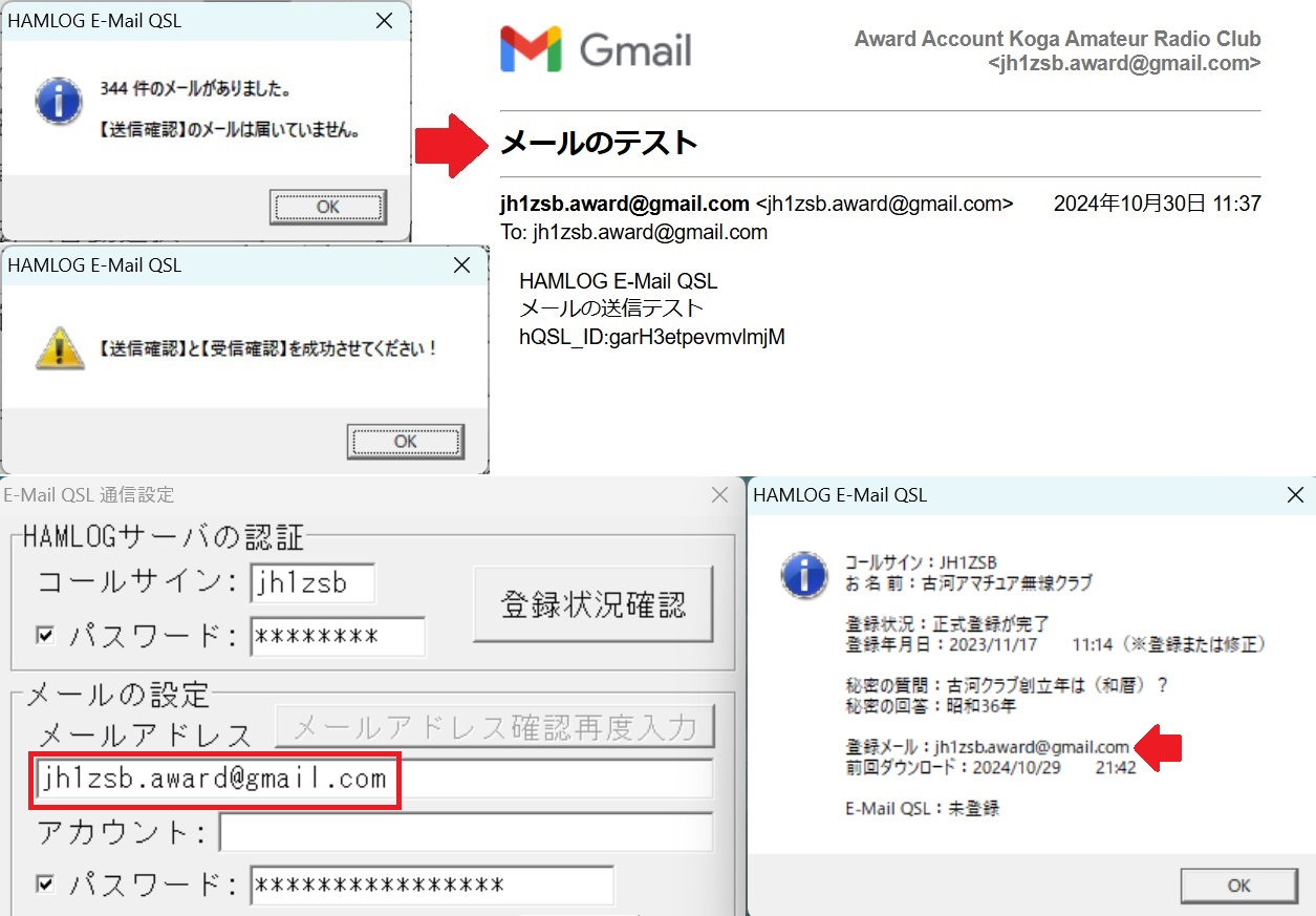

お世話掛けます。
頂いた修正プログラムを入れて実行してみました。
もう一息です!
「受信確認」ボタンをクリックしてもエラーメッセージは出ませんでした。
ただ、テストメールはGmailに届いているのですが「【送信確認】のメッセージは届いていません」と表示されます(別添参照)。
登録メールアドレスは合っているのですが、さて…。

エラーになる原因はわからなかったのですが、以前のようにメールヘッダだけ読むようにしてみました。
Gmailでアプリパスワードを取り直して設定してみましたが、こちらでは正常に登録できました。
Yahooでも試してみましたが、問題なく登録できました。
小池さんの場合、Gmailに大量のメールが残っているのではないかと思います。
しかし、新しいほうから読んでいくので問題はないはずなんですが。。。。
メールヘッダを修正してみました。変化はないと思いますが、念のため。
https://hamlog.sakura.ne.jp/mou/soft/MailQsl.zip ←10/30 16:20修正
この辺が限界です。

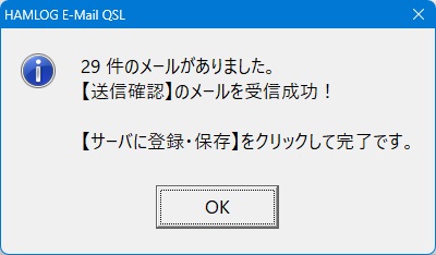

万歳、サーバー登録成功です\(^o^)/
「受信確認」も取れてサーバーに登録できました(添付画像参照)。
試しに1件hQSLを送ってみましたが正常送信できました。
Gmailの受信トレイは空にしましたが受信確認ではなぜか132件あるように出ています(内1件はテストメール)。
データ取得タイミングにタイムラグでもあるのでしょうか。
正常運用ができるようになりましたのでこの際はさしたる問題ではありませんが。

うまくいったようで良かったです。 本日の16:20修正版で成功ということでよろしいでしょうか?
だとすると、Gmailはメールヘッダを改ざんするのかな、って感じです。

はい、そうですね。
16:20修正版で成功です。

いくつか気がついたことを。
1.ユーザーリストが古いようです。最新版にしてはいかがでしょうか。
2.メールボックスにhQSLとは関係のないメールがたくさんあるようです。もう読んでいらっしゃるようでしたら、削除なさってはいかがでしょうか。
3.できれば、hQSL専用のメールアドレスをご用意なさることをお勧めします。
je6lao長野さん、コメント頂きありがとうございます。
1.のユーザーリストは今確認しましたが最新になっております。
もしかしたら添付した画像ファイルをスクショしたときに古かったのかも知れませんね。
2.と3.は関連しますが、そうですね浜田さんも専用メルアドの取得を勧めておられますのでそうした方が良いのかも知れませんね。
基本的にカード発行は1Wayなので受信は無しでも構わないのですがhQSLの仕様上「受信確認」が済まないとサーバーに登録されずhQSLが使えないもので困っております。
1年ほど利用してますので途中でメールアドレスを変えるのは気が進まないのですが問題が解決しないようであればGmailも何やら問題ありそうなのでメールプロバイダーの変更も含め新たにメルアドを取得し直すことも考えないといけないかも知れません。
