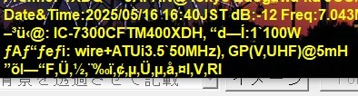

Re: hqsl画像が表示しない 投稿者:JA0CCL宮川 投稿日:2025/08/07(Thu) 16:39:28 No.6385
> hqsl Ver5.09bにバージョンアップしたところhqsl画面に画像か表示されず送信できない.
永田さん こんにちは。大浦天主堂と眼鏡橋のFBなhQSLを頂戴しています。
添付画像は私の例なんですが、赤の四角のところに画像が出てこないということなんでしょうか?
青丸で囲った「ファイル」のプルダウンメニューの「QSL定義ファイルを開く」をクリックするとどうなりますか?
それと「QSL定義」をクリックすると今まで使用した定義ファイルの一覧が表示されるはずですがこちらはいかがですか?
何も出てこないということであれば、従来のhQSLのフォルダじゃなくて新しいフォルダにVer5.09bをインストールしてそちらを立ち上げていることも考えられますが。

Re: 交信時刻 画像 その3 スレッドに出来なく申し訳ありません 投稿者:JH1UVJ 井上 投稿日:2025/08/03(Sun) 09:48:08 No.6366
JN6GZB局 こんにちは お名前が無いのでコールサインで失礼します。
なぜこのような状態になるか確認してみました。
通常国内交信は自動で「JST」で登録、DX局は「UTC」で登録されます。
また、DX局にはDX欄にチェック[レ]が自動で登録されます。
国内局(JSTで登録)LogのDX欄に手動でチェックを付けると添付資料の様に
[イメージ]と[サンプル]で表示異なります。(仕様かな?)
ちなみに[JST]でDX欄にチェック無し、及び[UTC]でDX欄にチェック有りは
そのまま[JST][UTC]の時刻でした。
あと、気になったのが貴局の定義文では全て[JST]になってしまいますので
定義文を変更された方が良いと思います。
(定義文全体が見えないのでちょっと不安ですが間違ってたらごめんなさい。)
>なお、QSL定義は
>#Print 140,100,"!TH:!TM" ;
>#Print 190,100,"JST"
>です。
;--------日時:JST/UTC設定---------------------
? UTC!
#Print 190+100,"JST"
? UTC
#Print 190+100,"UTC"
