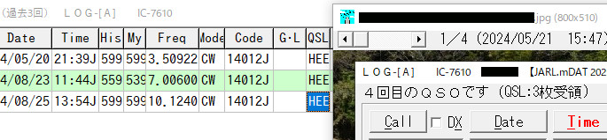

Re^2: 枚数があわない 投稿者:JA3RAF/村脇 投稿日:2025/10/03(Fri) 11:58:19 No.6545
画像数より、QSL受領枚数が少ない例を見つけました。
過去3回交信して、QSL3枚受領と表示されるのに、画像は4枚ある。
受信フォルダーを見ると、hQSLが4枚ある。同一交信のが1組ある。

Re: 枚数があわない 投稿者:JA3RAF/村脇 投稿日:2025/09/27(Sat) 20:23:58 No.6533
> 入力ウインドと受信カード表示ウインドに
> 表示される受領したカードの枚数があわない
受信したメールの数と、受領したhQSLの数と、交信数が合わないのは、相手局が再発行した場合等々、色んな理由で起こります。
例えば、後刻移動先訂正版を発行した。とか、
交信開始時刻で発行後、交信終了時刻で再発行した。他多数。

Re: 枚数があわない 投稿者:JG1MOU浜田 投稿日:2025/09/26(Fri) 21:00:01 No.6529
> 入力ウインドと受信カード表示ウインドに
> 因みに、あう局あれば、1枚とか、2,3枚合わない局もあります。
QSL受領チェックをしていないとか。。。でしょうか?
枚数があわない 投稿者:jf1xdq/hayashi 投稿日:2025/09/26(Fri) 17:50:30 No.6528
入力ウインドと受信カード表示ウインドに
