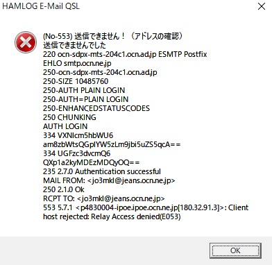

Re^2: 送信が出来なくなりました 投稿者:JO3MKL/山本 投稿日:2025/09/20(Sat) 10:48:25 No.6520
> > Ver5.10を使っています
> > 送信ボタンを押すと、(No-553)○○○○○○局へ送信できません!
> >          5.71〈・・・・・・・・・〉・・・・・・・(E053)
> > と表示され、送信が出来ません。他の局宛てに送信を試みても同様の表示が出て送信できません。
> > 対応方法をご教授ください。よろしくお願いいたします。
> プロバイダ(メールサーバー)が不明ですが、認証がうまくできていない気がします。
> 通信設定をやり直してみたらいかがでしょうか。
有り難うございます。サーバーはOCNを使っています。
通信設定をやり直してみましたが、結果は同じでした。
また、再インストールをしてみましたが、こちらも同じでした。
Re: 送信が出来なくなりました 投稿者:JG1MOU浜田 投稿日:2025/09/20(Sat) 08:52:31 No.6519
> Ver5.10を使っています
送信が出来なくなりました 投稿者:JO3MKL/山本 投稿日:2025/09/19(Fri) 19:39:52 No.6518
Ver5.10を使っています
