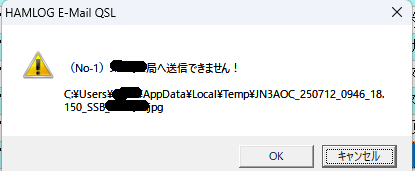

送信のみできません(Win11に移行してから) 投稿者:JN3AOC/法兼 投稿日:2025/07/12(Sat) 15:13:03 No.6279
類似案件を確認したのですが解消せず投稿させていただきました。
このたびWin11(Pro)へデータを移行しました。移行後初めてhqslを送信したのですが、QSLカードのプレビュー表示が出て内容確認後に送信を押したところプログラムの応答が無くなりしばらくすると送信エラーとなります。その後、なぜかWindowsのネットワークも死んでしまいPC再起動しないと復帰しないということを繰り返しており困っています。Gmailを使っているので、アプリパスワードも作り直してみましたが駄目でした。アプリを1つ前(7/10→4/25版へ)バージョンに戻したら1枚だけ送信できましたが、以後はエラーになっています。ウィルスソフトも除外設定も入れています。どんなことが考えられるでしょうか?Win10では全く問題ありませんでした。受信は問題ありません。通信設定画面での、送信と受信テストは問題なく送受信できているのですがQSLカードを送信しようとするとエラーになり困っています。
